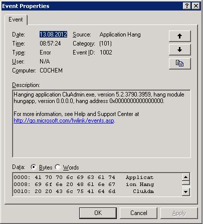

Maraun 12 Geschrieben 13. August 2012 Autor Melden Geschrieben 13. August 2012 Hatten heute morgen wieder einen Clusterausfall. Diesmal kein Application Pool Fehler, sondern der Cluadmin Dienst, der auf der aktiven Node hing. Selbes Bild, die aktive Maschine zeigt nur einen grauen Hintergrund, der Cluster Admin ist nicht aufrufbar, das das Cluster nicht gefunden werden kann, die Ressourcen swappen nicht und alles steht, bis die besagte Maschine von Hand wieder gestartet wird. Bin gerade dabei, beide Maschinen mit den empfohlenen Clusterupdates zu versorgen. Hat jemand noch Tipps? Grüße Alex Zitieren

Maraun 12 Geschrieben 13. August 2012 Autor Melden Geschrieben 13. August 2012 Hi Lian, danke für die schnelle Antwort. Der IIS ist eine weitere Applikation auf dem Server, der nix mit dem Cluster und den Fileshares zu tun hat. Das cluster.log gibt keinerlei Fehlermeldung her und mittlerweile hat sich erneut das System mit den aktiven Fileshares aufgehängt. Und ja, es ist immer nur eine Maschine. Am Freitag Nacht war es beispielsweise die passive Node, die sich aufgehängt hat. Vor ein paar Minuten war es jetzt Event-ID 1055: Cluster File Share ressource "XXXXX" has failed a status check. The error code is 64. Danach kam ein Fileshare nach dem anderen mit diesem Fehler auf der aktiven Node hoch. Andere Frage in diesem Zusammenhang: Wie löse ich das Cluster zum kurzfristigen Test auf? Eine der beiden Clustermaschinen ist jetzt down und ich will die Clusterfehler erstmal weg bekommen. Wie gehe ich da am besten vor? Auf der aktuell im Betrieb befindlichen Maschine ist der Cluster Dienst gestartet. Zitieren
