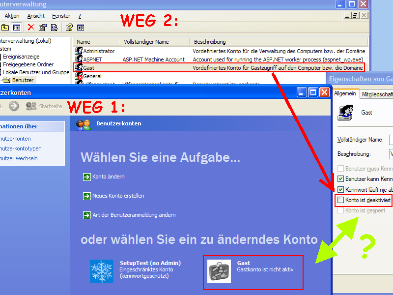

Nun gibt es ein paar Details die jedoch gleich sein müssten, es aber nicht sind: So gibt es zB. das vordefinierte lokale Gastkonto (welches man ja möglichst deaktivieren soll, wenn es nicht benötigt wird).
Öffne ich die Verwaltung der lokalen Benutzer über Benutzerkonten, wird unter Anderem das Konto "Gast" angezeigt. Unter dem Kontoname steht "Gastkonto ist nicht aktiv".
Öffne ich nun zusätzlich die Verwaltung der lokalen Benutzer über Computerverwaltung, sehe ich dort auch das Konto "Gast". Es haben alle deaktivierten lokalen Konten eine Markierung, das "Gast"-Konto jedoch nicht, obwohl unter Benutzerkonten angezeigt wird dass das Konto deaktiviert ist!?
Öffne ich die Eigenschaften des Gastkonto in der Computerverwaltung (per Kontextmenü), ist bei "Konto ist deaktiviert" kein Häkchen gesetzt.

Aber warum sind die beiden Anzeigen bezüglich des Gastkonto unterschiedlich?

Ich habe gerade nochmal einen Screenshot zur Visualisierung der Problematik gemacht und die entscheidenden Stellen markiert:
Bisher habe ich leider keine Ahnung, wo ich eine Ursache suchen soll.
