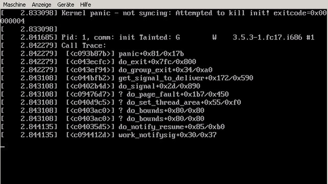

ich nutze Hyper-V auf einem Server2008 R2.
Als Gast-System wollte ich gerade eine VM mit Fedora Linux nutzen und siehe da; die VM fährt hoch und kurz vor dem Anmeldebildschirm (Hintergrund ist auch noch sichtbar) kommt "Es ist ein Fehler aufgetreten, bitte werden Sie sich an den Systemadministrator..."
Ich habe die VM unter Windows 7 mit VirtualBox erstellt und als HD .vhd gewählt, um das Ganze dann eben einmal auf den Server unter Hyper-V nutzen zu können.
Ich habe dann auch einmal Fedora komplett neu auf dem 2008er Server aufgesetzt und auch hier, bekomme ich an der gleichen Stelle diesen Fehler, wie bei der schon installierten .vhd.
Die Virtualisierungsoptionen sind im Bios aktiviert. Wenn ich ein Debian installiere, läuft alles in der Hyper-V VM.
Hat jemand eine Idee, wie ich meine .vhd mit Fedora unter Server2008 ans laufen bekomme? Eigentlich sollte Hyper-V der Inhalt der VM ja egal sein, so lange es sich um eine .vhd handelt.

Oder hast du deine VMs in VBoxes mit einem Storage:SATA-Controller instal. ?? Dann stell diese doch mal auf IDE-Controller, 2x booten und dann noch mal in H-V reinnehmen.

Die Integrationsdienste bekomme ich unter Hyper-V nicht wirklich ans laufen. Mitunter wird Fedora echt nicht unterstützt. Wobei Cent-OS wird unterstützt und wirkliche Unterschiede gibt es da ja nicht.
Wenn ich die identische VirtualBox Version, die auf meinem Win7 Rechner drauf ist auf den 2008er Server installiere und doch die VM nutzen will, fährt die Maschine nicht hoch. Es geht kein Recovery Mode und nix.
