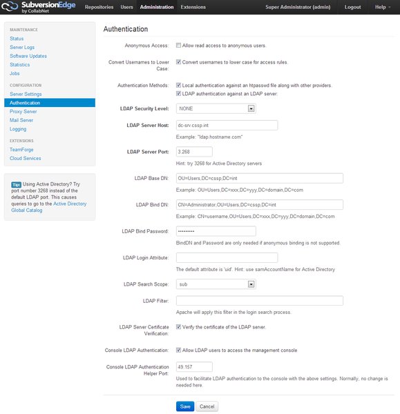

Crashbreaker 10 Geschrieben 29. September 2012 Melden Geschrieben 29. September 2012 Hallo Leute, nach sehr langen Sucherei und einstudieren bzgl. des Installation und Konfiguration eines Teamservers, in dem Fall den "CollabNet Subversion Edge" happert es etwas an Verständnis und war nun gezwungen mein Anliegen hier zu posten. Die Installation von CollabNet war soweit nicht all zu schwer. Jedoch wollte ich bei der Konfiguration, die Anmeldung über den Active Directory verwalten / laufen lassen, doch diese funktioniert irgendwie nicht so wie ich es gerne hätte. Leider habe ich überhaupt keine weiteren Hilfen übers Netz und von der Firma CollabNet beziehen können. Daher bin ich wiedermal mit mein Latein am Ende und würde mich sehr freuen, wenn Ihr mir hier helfen könnt! Ich habe die neueste Version von CollabNet Subversion Edge 3.1.2 64Bit Version und den neuesten TortoiseSVN 1.7.9 bei mir installiert. Die Anmeldung läuft momentan gezwungenermaßen nur über den eigenen User-Bereich von CollabNet. Ich lade hier entsprechend ein Screenshot wo Ihr entsprechend die Einstellung von mir sehen könnt. Bitte vergisst nicht das Bild "CollabNet.jpg" euch anzuschauen. Ist in der Anlage hinzugefügt worden !!! Vielleicht mache ich ja irgendwo einen Denkfehler?! Ich bedanke mich im Voraus für Euer Verständnis und die Mühe! MfG Daniel Zitieren
PowerShellAdmin 169 Geschrieben 1. Oktober 2012 Melden Geschrieben 1. Oktober 2012 Hallo Crashbreaker, ich kann dir leider nicht direkt bei deinem Problem weiterhelfen, aber vielleicht eine Alternative empfehlen. VisualSVN Server | Subversion Server for Windows Die Installation und der Import von bestehenden SVN Repositories hat wunderbar geklappt. Auch läuft die Software prinzipiell wunderbar und die bisherigen Updates. Man spart sich viel Frimmelei und Ärger mit dem Apache. Aber: In der freien Version ist die (Windows) standard Authentifizierungunterstützt - via https akzeptabel sicher. Außerdem gibt es ein Problem mit dem SVN Client, dieser unterstützt dann bestimmte Passwortsonderzeichen nicht - Sprich da hakt es später Mir war hier jedenfalls keine Lösung bekannt. In der kostenpflichtigen Lösung, kannst du die windowsintegrierte Anmeldung nutzen, dann gibt es auch keine Probleme mit der Passwortanmeldung. Auf den Client - Netzwerkfremd- musst du dann womöglich noch den Login in den Passworttresor ablegen, das wars aber. Grüße Admin Zitieren
Crashbreaker 10 Geschrieben 1. Oktober 2012 Autor Melden Geschrieben 1. Oktober 2012 Hallo Crashbreaker,ich kann dir leider nicht direkt bei deinem Problem weiterhelfen, aber vielleicht eine Alternative empfehlen. VisualSVN Server | Subversion Server for Windows Die Installation und der Import von bestehenden SVN Repositories hat wunderbar geklappt. Auch läuft die Software prinzipiell wunderbar und die bisherigen Updates. Man spart sich viel Frimmelei und Ärger mit dem Apache. Aber: In der freien Version ist die (Windows) standard Authentifizierungunterstützt - via https akzeptabel sicher. Außerdem gibt es ein Problem mit dem SVN Client, dieser unterstützt dann bestimmte Passwortsonderzeichen nicht - Sprich da hakt es später Mir war hier jedenfalls keine Lösung bekannt. In der kostenpflichtigen Lösung, kannst du die windowsintegrierte Anmeldung nutzen, dann gibt es auch keine Probleme mit der Passwortanmeldung. Auf den Client - Netzwerkfremd- musst du dann womöglich noch den Login in den Passworttresor ablegen, das wars aber. Grüße Admin Hallo PowerShellAdmin, ich danke für die Info, Unterstützung und für die Mühe. Doch VisualSVN hat mich nicht ganz so überzeugt. Des weiteren funktioniert "Active Directory" -Lösung nur mit dem Kostenpflichtigen Version, die über $950 kostet. Ich bin ehrlich gesagt nicht bereit, für so einen sehr einfachen Funktionserweiterung so viel Geld zu zahlen. Manche Unternehmen überschätzen sich sehr und wollen von heut auf morgen direkt Millionär werden. Aber trotzdem Danke für die Empfehlung, weiß ich sehr zu schätzen. Vielleicht habt ihr aber noch weitere Lösungsvorschläge für mich?! Könnte es vielleicht an meinem Firewall liegen, dass das nicht ganz so funktioniert? Habe zwar die entsprechenden Ports, die mir von CollabNet bekannt sind, versucht über den Firewall freizugeben, doch irgendwie hat es nichts geholfen. Irgendetwas muss ich ja falsch machen, doch nur was?!? Bitte um Hilfe !!! Denke ja schon, dass viele von euch auch CollabNet nutzen und ich nicht der einzige bin. MfG Daniel Zitieren
Dukel 460 Geschrieben 1. Oktober 2012 Melden Geschrieben 1. Oktober 2012 AD geht auch mit der freien Version nur kein Single Sign On. Zitieren
PowerShellAdmin 169 Geschrieben 1. Oktober 2012 Melden Geschrieben 1. Oktober 2012 AD geht auch mit der freien Version nur kein Single Sign On. Die freie Version von Visual SVN hat aber meine beschriebene Problematik, der Tortoise SVN Client hat Probleme mit komplexen Windowspasswörtern, falls spezielle Sonderzeichen enthalten sind. Das Problem sollte aber auch in einer selbstgebastelten SVN Version bestehen. Ist dir vielleicht eine Lösung bekannt - Clienteinstellung ? @TO Was stört dich denn an VisualSVN - die freie Version sollte genau das können, was du möchtest - mit den selben Einschränkungen wie bei deiner Version (Das Problem liegt am Client und nicht am Repository) Bzgl. Firewall: SVN nutzt für die Client und Webverbindung https->443 PS: Übrigens muss man kein Millionär sein, einmalige ~900$ für eine ausgereifte Software sind durchaus angebracht, rechne einfach mal deine Arbeitszeit für den Ärger gegen. Zitieren

PowerShellAdmin 169 Geschrieben 4. Oktober 2012 Melden Geschrieben 4. Oktober 2012 @SVN tortoisesvn: Discussion topic Hier ist das Problem mit der Windowsstandard Authentifzierung in Verbindung mit den SVN Client beschrieben. Ursache sind hier abweichende Encodings und das Problem wirst du auch mit Collabnet haben, daher spricht garnichts gegen die freie VisualSVN Version- sondern nur dafür. @Dukel 5User/Projekt ist natürlich keine kleine Einschränkung und ein spätere Wechsel zurück - wenn die Company z.B. gewachsen ist, wird wieder aufwendig oder sehr kostenintensiv. Ich pers. sehe im TF eher die Vorteile der zusätzlichen Module, wir überlegen usn auch derzeit vom SVN auf den TFS zukünftig zu wechseln. Grüße Admin Zitieren
