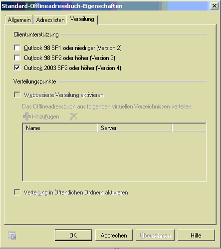

manuel1985 11 Geschrieben 1. Oktober 2012 Melden Geschrieben 1. Oktober 2012 Servus, ich stecke gerade in einer SBS2003 zu Server 2008 R2/Ex2010 SP2-Migration. Folgender Fehler tritt gerade bei mir auf: Siehe Screenshot. Wer kennt das Problem und kann mir helfen? Zitieren
NorbertFe 2.169 Geschrieben 1. Oktober 2012 Melden Geschrieben 1. Oktober 2012 Hast du das OAB schon auf den Exchange 2010 verschoben? Bye Norbert Zitieren
manuel1985 11 Geschrieben 1. Oktober 2012 Autor Melden Geschrieben 1. Oktober 2012 Jepp. Im System Manager steht als Server für Offline-Adresslisten der Ex2010. Edit: Wenn ich den Server erneut in den OAB-Eigenschaften eintrage, setzt er mir in den Eigenschaften auf dem Ex2010 die oberen beiden Haken, aber lässt die Verteilungspunkte noch immer ausgegraut. Zitieren
NorbertFe 2.169 Geschrieben 1. Oktober 2012 Melden Geschrieben 1. Oktober 2012 Schau mal hier: Unable to enable Offline Address Book for web distribution Bye Norbert Zitieren
manuel1985 11 Geschrieben 1. Oktober 2012 Autor Melden Geschrieben 1. Oktober 2012 [PS] C:\>Set-OfflineAddressBook "Standard-Offlineadressbuch" -ApplyMandatoryProperties MinAdminVersion darf nicht leer sein, wenn die Exchange-Version 0.10 (14.0.100.0) ist. + CategoryInfo : NotSpecified: (\Standard-Offlineadressbuch:ADObjectId) [set-OfflineAddressBook], DataVal idationException + FullyQualifiedErrorId : CC5A1270,Microsoft.Exchange.Management.SystemConfigurationTasks.SetOfflineAddressBook Was trage ich da als Parameter ein, damit der Fehler weg geht? Zitieren
manuel1985 11 Geschrieben 1. Oktober 2012 Autor Melden Geschrieben 1. Oktober 2012 Update: Habe gerade mal "get-offlineaddressbook |fl" ausgeführt. Folgendes erhalten: RunspaceId : d71080a1-25cf-453e-a15f-122c9cfc12bb Server : Ex2010 AddressLists : {\Globale Standardadressliste} Versions : {Version1, Version2, Version3, Version4} IsDefault : True PublicFolderDatabase : Public Folder Database PublicFolderDistributionEnabled : True GlobalWebDistributionEnabled : False WebDistributionEnabled : False LastTouchedTime : LastNumberOfRecords : MaxBinaryPropertySize : 32768 MaxMultivaluedBinaryPropertySize : 65536 MaxStringPropertySize : 3400 MaxMultivaluedStringPropertySize : 65536 ConfiguredAttributes : {} DiffRetentionPeriod : Schedule : {So.04:00-So.04:15, Mo.04:00-Mo.04:15, Di.04:00-Di.04:15, Mi.04:00-Mi.04:15, Do.04:0 0-Do.04:15, Fr.04:00-Fr.04:15, Sa.04:00-Sa.04:15} VirtualDirectories : {} ExchangeVersion : 0.0 (6.5.6500.0) AdminDisplayName : Name : Standard-Offlineadressbuch DistinguishedName : CN=Standard-Offlineadressbuch,CN=Offline Address Lists,CN=Address Lists Container,CN =Domain,CN=Microsoft Exchange,CN=Services,CN=Configuration,DC=Domain,DC=lan Identity : \Standard-Offlineadressbuch Guid : 1b8f57ae-27b6-4437-b8b5-4445bbc3f27a ObjectCategory : Domain.lan/Configuration/Schema/ms-Exch-OAB ObjectClass : {top, msExchOAB} WhenChanged : 01.10.2012 12:22:39 WhenCreated : 12.01.2008 20:04:10 WhenChangedUTC : 01.10.2012 10:22:39 WhenCreatedUTC : 12.01.2008 19:04:10 OrganizationId : OriginatingServer : SBS2003.Domain.lan IsValid : True Ich muss vermutlich bei "OriginatingServer" auch den Ex2010 stehen haben, richtig? Wenn ich das OAB noch einmal auf den neuen Server verschieben will erhalte ich folgende Meldung: [PS] C:\>Move-OfflineAddressBook -Identity "Standard-Offlineadressbuch" -Server Ex2010 Das Offlineadressbuch "Standard-Offlineadressbuch" kann nicht verschoben werden, weil es bereits auf dem Zielserver FPM X01 generiert wurde. + CategoryInfo : InvalidOperation: (\Standard-Offlineadressbuch:ADObjectId) [Move-OfflineAddressBook], In validOperationException + FullyQualifiedErrorId : 7293D20B,Microsoft.Exchange.Management.SystemConfigurationTasks.MoveOfflineAddressBook Zitieren
Stefan W 14 Geschrieben 1. Oktober 2012 Melden Geschrieben 1. Oktober 2012 ExchangeVersion : 0.0 (6.5.6500.0) auch das hier ist die falsche Version. die zeigt auf den 2003er lg Zitieren
manuel1985 11 Geschrieben 1. Oktober 2012 Autor Melden Geschrieben 1. Oktober 2012 Ok, wie bekomme ich das Ding auf den 2010er gedreht? Der Kunde steht mir imm halb-Stundentakt im Nacken und fragt, wann er wieder darauf zugreifen kann... Zitieren
tesso 377 Geschrieben 1. Oktober 2012 Melden Geschrieben 1. Oktober 2012 Get-OfflineAddressBook | Move-OfflineAddressBook –Server "Name des Ex2010" Kontrollieren mit Get-OfflineAddressBook | fl name,exchangeversion Zitieren
manuel1985 11 Geschrieben 1. Oktober 2012 Autor Melden Geschrieben 1. Oktober 2012 [PS] C:\>Get-OfflineAddressBook | Move-OfflineAddressBook -Server "Ex2010" Das Offlineadressbuch "\Standard-Offlineadressbuch" kann nicht verschoben werden, weil es bereits auf dem Zielserver Ex2010 generiert wurde. + CategoryInfo : InvalidOperation: (\Standard-Offlineadressbuch:ADObjectId) [Move-OfflineAddressBook], In validOperationException + FullyQualifiedErrorId : 7293D20B,Microsoft.Exchange.Management.SystemConfigurationTasks.MoveOfflineAddressBook [PS] C:\>Get-OfflineAddressBook | fl name,exchangeversion Name : Standard-Offlineadressbuch ExchangeVersion : 0.0 (6.5.6500.0) Würde sagen, da ist was im argen... Zitieren
manuel1985 11 Geschrieben 1. Oktober 2012 Autor Melden Geschrieben 1. Oktober 2012 Habe jetzt das OAB via Ex2003 System Manager wieder auf den SBS "gezogen" und erneut die Befehle ausgeführt. Diesmal keine Fehlermeldung, dass das OAB bereits auf dem Ex2010 liegt und auch die Überprüfung zeigt nun "ExchangeVersion : 0.10 (14.0.100.0)" Nun sind auch die Verteilerpunkte zugänglich und konfigurierbar :) Zitieren
