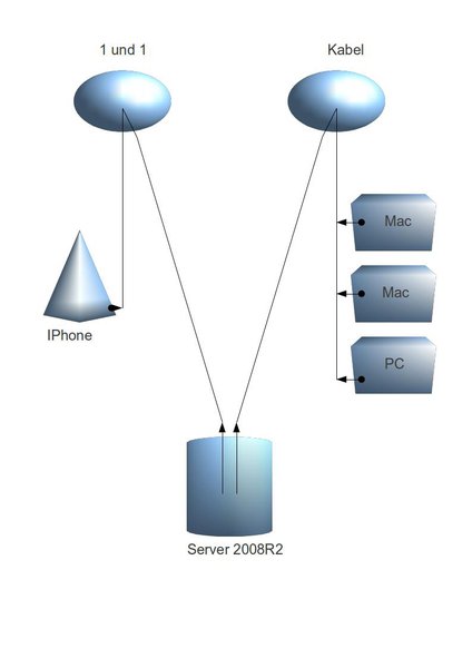

Gonzalez666 10 Geschrieben 4. Oktober 2012 Melden Teilen Geschrieben 4. Oktober 2012 Hallo da draußen, ich möchte gerne folgendes Realisieren und hab nach erheblichen Recheren, die Hoffnung das mir hier im Forum jemand helfen kann. Ich habe zuhause zwei Router die jeweils an einem Internetanschluss dran sind. Der eine bei 1+1, der andere bei Kabel Deutschland. An dem Kabel hängen zwei Macś ,ein PC und ein Nas, an dem 1+1 mein Iphone. An beiden hängt nun aber mein Server 2008R2(Zwei Netzwerkkarten). Der soll sich per Remote von den Macś bzw. PC ansteuern lassen, überś internes Netz. Seine Internetverbindung soll er aber über 1+1 herstellen. Wie beweerkstellige ich das ? Soweit so gut. Gebe ich ein Gateway(Kabel) und ein DNS auf dem Server an, so verbindet er sich per RDP, aber sobald ich dann ins Internet gehe geht er über Kabel rein. Nehme ch das DNS weg und/oder lasse ich das Gateway weg, so ist er nicht mehr über remote seitens der Macś bzw.PC ansteuerbar. Zitieren Link zu diesem Kommentar

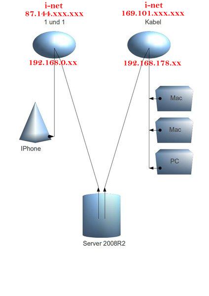

Gonzalez666 10 Geschrieben 5. Oktober 2012 Autor Melden Teilen Geschrieben 5. Oktober 2012 (bearbeitet) Hi, ja natürlich haben die netze verschiedene IP´s. Intern hat das "Kabel" Netz 192.168.178.xx das 1und1 Netz hat 192.168.0.xx. Ohne Gateway kommt kein Rechner ins Internet. Ja das stimmt , aber die Mac´s/ PC´s können dann nicht Remoten... Funktioniert der Zugriff per IP? Ja per IP , wenn alles an ist kann ich wahlweise auch den Namen angeben(wenn ich zuhause im selben Netz bin) Bild im Ursprungspost... bearbeitet 5. Oktober 2012 von Gonzalez666 Zitieren Link zu diesem Kommentar
Dukel 457 Geschrieben 5. Oktober 2012 Melden Teilen Geschrieben 5. Oktober 2012 Das Bild wartet auf Freischaltung (du musst dich an einen Moderator wenden). Was sagt Ipconfig vom PC und vom Server? Zitieren Link zu diesem Kommentar

Barney88 10 Geschrieben 7. Oktober 2012 Melden Teilen Geschrieben 7. Oktober 2012 Hallo, Also ich habe das ganze mal nachgestellt. Das klappt wunderbar. Ich darf allerdings der einen Karte keinen Gateway mitgeben sondern nur die DNS Settings zum 2. Netz. Alternativ kannst du das netzwerk umbauen und Routen ?! Welche Router hast du dran ? Zitieren Link zu diesem Kommentar
Gonzalez666 10 Geschrieben 7. Oktober 2012 Autor Melden Teilen Geschrieben 7. Oktober 2012 ok ich habs jetzt geschafft , es geht wie Ihr beschrieben habt. Danke , hatte wohl irgentwas verfummelt und nicht mehr gewußt wo rumgespielt. :-) Nun hab ich neu installiert und , trara ---es geht. Zum Abschluss eine frage. Kann ich nun von außerhalb (über fritzBox Kabel) Remote nutzen. Ohne das der server Gateway bekommt ? Welche Router hast du dran ? Am Kabel Fritzbox 6370 am 1und1 Netgear G220 Thx hat mir geholfen Zitieren Link zu diesem Kommentar
