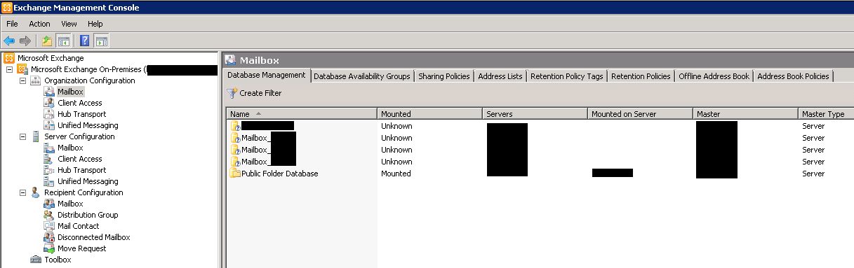

guybrush 19 Geschrieben 15. Oktober 2012 Melden Geschrieben 15. Oktober 2012 Servus Kollegen, ich plage mit gerade mit einem störrischen Exchange 2010 SP1. Er hostet 3 Datenbanken (MSX zentral, pro geographischem Standort eine DB. Outlook via Citrix). Folgendes spielt sich ab: - Senden von E-Mails an einen Standort funktioniert nicht (eigene Maildomain & eigene Datenbank auf dem gleichen Server) - Die Queue steigt und steigt - Fehlermeldung im Queueviewer: 421 4.3.2 Service not available - Mailing sonst funktioniert einwandfrei, nur eben zu dieser NL bzw. zu dieser DB nicht. - In der EMC - Organizational Configuration - Database Management sind alle Datenbankenstati bei "Mounted -> Unknown" - EMC - Server Configuration - Mailbox bei allen Datenbanken der Copy Status auf ServiceDown. Der Server hatte 16GB RAM, wurde auf 24GB aufgestockt. Im Eventlog habe ich folgendes gefunden: Source: Service Control Manager, Event ID: 7000 The Microsoft Exchange Replication service failed to start due to the following error: The paging file is too small for this operation to complete. Das Pagefile hatte eine fixe größe von 4096MB. Während meines Troubleshootings (ich hab noch nichts wirkliches gemacht), hat sich die Queue dann wieder von selbst geleert. Jedoch bin ich gerade äußerst skeptisch, was die Maschine angeht. Kann mir da vielleicht jemand einen hinweis geben, was da los sein kann? LG Johannes Zitieren

guybrush 19 Geschrieben 15. Oktober 2012 Autor Melden Geschrieben 15. Oktober 2012 Hast du mal nach den ganzen Diensten geschaut? Laufen die?Tritt der Fehler immer mal wieder auf, oder nur gelegentlich? Der Fehler bzw. das Verhalten ist neu, seit heute quasi. Es gibt mitlerweile SP2 mit 4 RUs.Da ist einiges gepatched, gefixt bzw überarbeitet worden. Versuch doch mal hier anzusetzen. lg Bis dato wollte ich nicht updaten, weil es noch keinen Grund gab, bzw. ich mir das SP2 als Wunderwaffe in petto halten wollte, wenn ich mal "gar nicht mehr weiter weiß" :D Überprüfe mal am Standort MBX/HUB wieviel Plattenplatz auf der Partition mit den Queues frei ist. Exchange fährt den Transport runter wenn nicht ausreichend Platz frei ist (2010 bei weniger als 500MB). Alle Partitionen (jede DB liegt auf einer eigenen) sind mit +20GB noch weit weg von voll. Aber wo liegen die Queues genau? Das is mir nicht ganz bewusst... die Fehlermeldung ist ja eigentlich recht eindeutig. Hast du die Auslagerungsdatei mal auf automatisch statt auf fixe Größe gestellt? Stimmt, ist sie. Ich habe allerdings die eine oder andere Kleinigkeit vergessen zu erwähnen. Das kommt davon, wenn man neben dem Posten noch mailt und telefoniert.... Der Server hatte bis vor kurzem 16GB RAM + 4GB Swap. Jetzt ist er auf 24GB + 4 GB upgedatet worden. Kann es sein, dass ich mit dem Swapfile höher gehen muss, wenn ich den RAM erweitere? Möchte das eigentlich nicht glauben, weil ich dieses Verhalten noch nie hatte bzw. diese Maßnahme noch nie tätigen musste.... Zitieren
