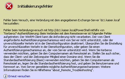

maxihsv 10 Geschrieben 24. Oktober 2012 Melden Geschrieben 24. Oktober 2012 Moin Moin, ich habe vorgestern das SP2 für Exchange 2010 installiert. Nach der installation funktionierte OWA und die EMC nicht mehr. OWA habe ich mittlerweile wieder zum laufen bekommen. Aber bei der EMC komme ich nicht mehr weiter. Ich habe schon hier im Forum gesucht aber die Lösungen haben mir alle nicht weitergeholfen. Vllt habt ihr noch eine Idee?! Gruß P.S.: Die Fehlermeldung habe ich im Anhang angefügt Zitieren

maxihsv 10 Geschrieben 24. Oktober 2012 Autor Melden Geschrieben 24. Oktober 2012 Was ist das Ergebnis von "Get-PowerShellVirtualDirectory |fl"? Du musst ggf. die übliche Windows PowerShell starten (die EMS funktioniert ja nicht) und zuerst die folgenden Befehlszeilen ausführen: add-PSSnapin Microsoft.Exchange.Management.PowerShell.Support add-PSSnapin Microsoft.Exchange.Management.PowerShell.E2010 Wenn ich die Befehle ausführe bekomme ich die Meldung das das Snap-In nicht installiert ist. Die EMS bringt mir den Fehler das der WinRM-Client die Anforderung nicht verarbeitet kann. Sprich sie funktioniert auch nicht. Zitieren
