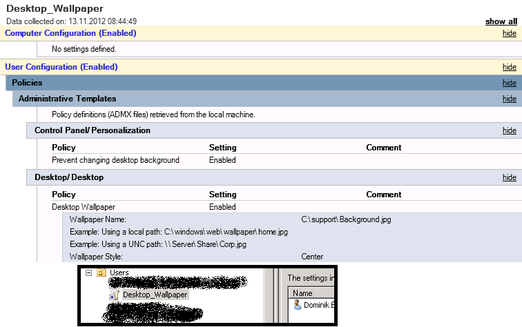

spalato 10 Geschrieben 13. November 2012 Autor Melden Geschrieben 13. November 2012 Sorry für das lange warten... hatte ferien und nach den Ferien andere wichtige sachen zu machen. Nach erneutem Löschen der GPO und neu aufbauen hats funktioniert. Wars***einlich irgendwo ein schreibfehler oder sonst was... :) Die files werden kopiert.... Musste aber noch eine GPO machen wo mit auf ein file schreibrechte gibt. Da es ein File in einem Symstemordner überschreibt. (Default user anmeldebild) Nun will es mir aber das Hintergrundbild nicht annehmen. Ich kopiere u.a. ein File Background.jpg (150 kb) nach c:\support In der GPO mache ich folgende Einstellungen: --> User Config - Admin Tempaltes - Desktop - Desktop - Desktop Wallpaper Dort trage ich unter Wallpaper Name folgendes ein: C:\support\Background.jpg Ich denke hier ist alles okay... Ich habe die GPO mit meiner OU gelinkt wo mein User drinn ist, und unter security filtering habe ich meinen benutzer eingetragen. also sollte auf meinen benutzer aus der OU wo mein Benutzer drinn steht die GPO angewendet werden. Auf dem Computer habe ich schon mehrmals GPupdate /force gemacht, neu gestartet und beim aufstarten 2-3 minuten gewartet (damit das Netzwerk verfügbar ist) aber wenn ich GPRESULT /R /SCOPE USER im CMD eingebe zeigt es mir meine wallpaper gpo nicht an. D.h. in meinen Augen wird sie nicht angewendet? Im eventviewer sehe ich aber die meldung, dass alles User GPOs angewendet wurden... Zitieren
Sunny61 816 Geschrieben 13. November 2012 Melden Geschrieben 13. November 2012 Sorry für das lange warten... hatte ferien und nach den Ferien andere wichtige sachen zu machen. Nach erneutem Löschen der GPO und neu aufbauen hats funktioniert. Wars***einlich irgendwo ein schreibfehler oder sonst was... :) Danke für die Rückmeldung. ;) Ich kopiere u.a. ein File Background.jpg (150 kb) nach c:\support In der GPO mache ich folgende Einstellungen: --> User Config - Admin Tempaltes - Desktop - Desktop - Desktop Wallpaper Dort trage ich unter Wallpaper Name folgendes ein: C:\support\Background.jpg Ich denke hier ist alles okay... Wird die Datei denn auch angezeigt, wenn Du sie manuell rein kopierst? Was funktioniert nicht? Das kopieren der Datei von der Quelle zum Ziel oder das anzeigen nicht? Ich habe die GPO mit meiner OU gelinkt wo mein User drinn ist, und unter security filtering habe ich meinen benutzer eingetragen. also sollte auf meinen benutzer aus der OU wo mein Benutzer drinn steht die GPO angewendet werden. Richtig. Auf dem Computer habe ich schon mehrmals GPupdate /force gemacht, neu gestartet und beim aufstarten 2-3 minuten gewartet (damit das Netzwerk verfügbar ist) aber wenn ich GPRESULT /R /SCOPE USER im CMD eingebe zeigt es mir meine wallpaper gpo nicht an. D.h. in meinen Augen wird sie nicht angewendet? Hast Du das GPO auch wirklich auf die richtige OU verlinkt? Befindet sich das Benutzerobjekt auch wirklich in der OU? Sieht nicht so aus. Ist das richtige Benutzerobjekt in der Sicherheitsfilterung eingetragen? Zitieren
spalato 10 Geschrieben 13. November 2012 Autor Melden Geschrieben 13. November 2012 Sorry, Ich hatte ein blackout oder Fehlinterpretation oder ich war einfach unwissen und habe es früher richtig gemacht... Ich dachte immer wenn ich ein USER SETTING mache, muss die GPO in der OU gelinkt sein wo der USER ist. Dem ist aber nicht so. Die GPO muss immer dort gelinkt sein wo der Computer drinnen steht. Ganz ****er fehler von mir. Nun hab ich es in die UO gelink wo der PC ist und nun funktioniert es... Für das müsste ich mich selbst schlagen! :D Zitieren
Sunny61 816 Geschrieben 13. November 2012 Melden Geschrieben 13. November 2012 Ich dachte immer wenn ich ein USER SETTING mache, muss die GPO in der OU gelinkt sein wo der USER ist. Dem ist aber nicht so. Sieh dir den Loopbackmodus an: Wie funktioniert der Loopbackverarbeitungsmodus? Die GPO muss immer dort gelinkt sein wo der Computer drinnen steht. Ganz ****er fehler von mir. Nun hab ich es in die UO gelink wo der PC ist und nun funktioniert es... Falsch! Du hast Loopback aktiviert, ansonsten funktioniert es wie Du weiter oben geschrieben hast. Erste Schritte zum Erstellen einer Gruppenrichtlinie Für das müsste ich mich selbst schlagen! :D Für was? Für den dokumentierten Fehler? :) Zitieren
