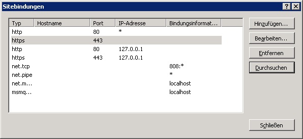

RobertWi 81 Geschrieben 30. Oktober 2012 Melden Geschrieben 30. Oktober 2012 Moin, die ExBPA-Meldung ist ok, das ist ein Übersetzungs-Fehler im ExBPA. Dienste laufen auch alle. Das Symantec daran schhuld war, glaube ich auch. Ich würde als erstes Mal die Bindungen im IIS überprüfen. Ansonsten hilft danach eventuell ein IIS-Reset: Reset Client Access Virtual Directories: Exchange 2010 Help Zitieren
manuel1985 11 Geschrieben 30. Oktober 2012 Autor Melden Geschrieben 30. Oktober 2012 Die Bindungen passen meiner Menung nach, siehe Anhang. Erneuter IISReset brachte keine Änderung, auch nicht, nachdem ich alle Virtuellen Verzeichnisse zurückgesetzt und die DynDNS-Adresse neu eingetragen habe. Nach wie vor "Die Webseite kann nicht angezeigt werden", egal ob localhost, DynDNS oder Servername im LAN... Zitieren
