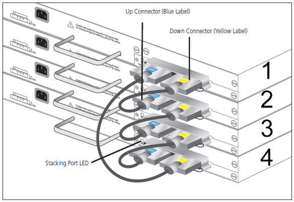

Wir möchten einen Stack um einen Switch erweitern, der bisher aus 2 Stück 3Com 5500G-EI besteht. Im Beispielbild (4 statt in unserem Fall 3 Switches) ist SW1 mit SW2, SW2 mit SW3, SW3 mit SW4 und SW4 mit SW1 verbunden.
Meine Frage: Muss SW1 zwingend mit SW4 verbunden sein oder würde es in unserem Fall auch ausreichen, wenn SW1 mit SW2 und SW2 mit SW3 verbunden sind?

So wie's im Bild ausschaut hast Du einen Ring gebildet, von welcher Seite aus ein switch angebunden ist ist egal.
Im Normalfall, zumindest bei den switchen die ich kenne, bleibt die Rückführung bei dieser Beschaltung datentechnisch "offen", also getrennt. Trennst Du den Ring an einer Stelle wird, nach 'nem kurzen "Luftholen, diese Verbindung automatisch aktiviert und alle Deine switche hängen wieder im Netz.
Läßt Du diese Rückführung weg hast Du einen Strang gebastelt, fällt der in der Mitte aus hast Du keine Verbindung mehr zwischen den dann 2 Segmenten Deines Stranges.

Das bedeutet also, wenn ich's richtig verstanden habe, dass das Verbindungskabel zwischen SW1 und SW3 (oder generell zwischen dem ersten und dem letzten Switch im Stack) nur zur Ausfallsicherheit dient, falls einer getauscht wird oder einer ausfällt. Richtig?
Hi Marco.
Ja, prinzipiell richtig.
