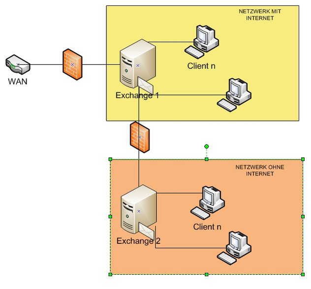

kewes 10 Geschrieben 27. November 2012 Autor Melden Geschrieben 27. November 2012 Nein, kein VPN. Ich denke wirklich an eine Firewall. Das Netzwerk/Konzept ist noch nicht umgesetzt, deswegen kann ich theoretisch alles mögliche einplanen. Die bisherige Lösung ist *noch* schlechter - ich traue mich kaum diese Lösung vorzustellen: Zwei getrennte netze, das "Internet"-Netz ist ohne Server und das "Ohne-Internet"-Netz hat einen Exchange. Der Exchange bekommt seine E-mails über ein MailRelay. Ich glaube, dass man durchaus beide Exchange-Server in ein AD einbinden könnte. Man müsste die Firewall nur so einstellen, dass für die Clients des "Ohne-Internet-Netzes" kein Zugriff nach Außen möglich ist. Was meinst Du? Ich habe mal eine Grafik beigefügt, so könnte es dann aussehen. Zitieren
djmaker 95 Geschrieben 27. November 2012 Melden Geschrieben 27. November 2012 Du kannst: Netz mit Internet: -MS Exchange -Clients können in das Internet Netz ohne Internet: -Clients bekommen per Firewall nur Zugriff nur auf die IP das Exchange aus Netz 1 Problem gelöst. Zitieren
kewes 10 Geschrieben 27. November 2012 Autor Melden Geschrieben 27. November 2012 So einfach ist es! Klasse, vielen Dank für den Denkanstoß! Ich habe den Wald vor lauter Bäumen nicht gesehen. Zitieren
