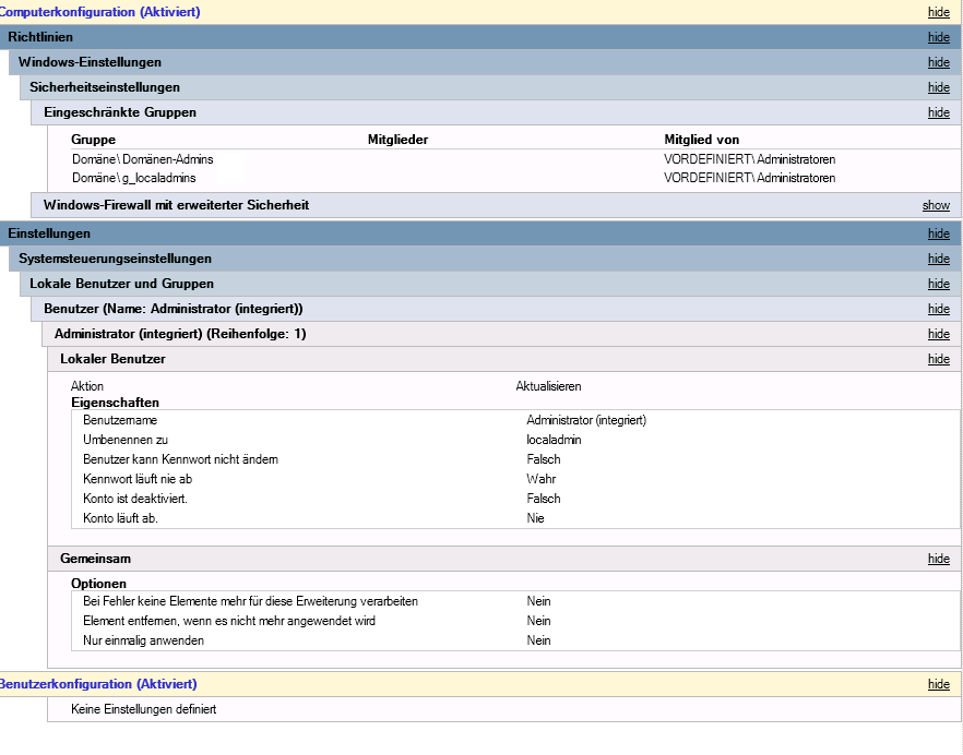

Stefan W 14 Geschrieben 3. Januar 2013 Melden Teilen Geschrieben 3. Januar 2013 Hi Mit dem Beitrag eröffne ich nun glaube ich den gefühlten 850ten Thread zu diesem Thema - nichts destro trotz eventuell einen Blick wert. Basierend auf dieser Anleitung http://www.gruppenrichtlinien.de/index.html?/HowTo/Zeitserver_per_GPO.htm wurde das ganze konfiguriert. Ist-Zustand: :thumb1: PDC wird richtig via WMI Filter identifiziert, und erhält die richtige Konfiguration des Dienstes und die richtige Zeit :thumb1: die weiteren DCs syncen mit dem PDC :thumb1: Memberserver syncen mit einem der 3 DCs :thumb2: Clients syncen jedoch nicht Clients erhalten exakt ein GPO mehr als die Memberserver, welche folgende Einstellungen enthält (siehe Screenshot) Ergebnis des Clients C:\>w32tm /query /configuration [Konfiguration] EventLogFlags: 2 (Lokal) AnnounceFlags: 10 (Lokal) TimeJumpAuditOffset: 28800 (Lokal) MinPollInterval: 10 (Lokal) MaxPollInterval: 15 (Lokal) MaxNegPhaseCorrection: 54000 (Lokal) MaxPosPhaseCorrection: 54000 (Lokal) MaxAllowedPhaseOffset: 1 (Lokal) FrequencyCorrectRate: 4 (Lokal) PollAdjustFactor: 5 (Lokal) LargePhaseOffset: 50000000 (Lokal) SpikeWatchPeriod: 900 (Lokal) LocalClockDispersion: 10 (Lokal) HoldPeriod: 5 (Lokal) PhaseCorrectRate: 1 (Lokal) UpdateInterval: 360000 (Lokal) [Zeitanbieter] NtpClient (Lokal) DllName: C:\Windows\system32\w32time.dll (Lokal) Enabled: 1 (Lokal) InputProvider: 1 (Lokal) CrossSiteSyncFlags: 2 (Richtlinie) AllowNonstandardModeCombinations: 1 (Lokal) ResolvePeerBackoffMinutes: 15 (Richtlinie) ResolvePeerBackoffMaxTimes: 7 (Richtlinie) CompatibilityFlags: 2147483648 (Lokal) EventLogFlags: 0 (Richtlinie) LargeSampleSkew: 3 (Lokal) SpecialPollInterval: 3600 (Richtlinie) Type: NT5DS (Richtlinie) VMICTimeProvider (Lokal) DllName: C:\Windows\System32\vmictimeprovider.dll (Lokal) Enabled: 1 (Lokal) InputProvider: 1 (Lokal) NtpServer (Lokal) DllName: C:\Windows\system32\w32time.dll (Lokal) Enabled: 0 (Lokal) InputProvider: 0 (Lokal) C:\>w32tm /query /status Sprungindikator: 3(die letzte Minute umfasst 61 Sekunden) Stratum: 0 (nicht angegeben) Präzision: -6 (15.625ms pro Tick) Stammverzögerung: 0.0000000s Stammabweichung: 0.0000000s Referenz-ID: 0x00000000 (nicht angegeben) Letzte erfolgr. Synchronisierungszeit: nicht angegeben Quelle: Local CMOS Clock Abrufintervall: 10 (1024s) Ergebnis des Memberservers C:\>w32tm /query /configuration [Konfiguration] EventLogFlags: 2 (Lokal) AnnounceFlags: 10 (Lokal) TimeJumpAuditOffset: 28800 (Lokal) MinPollInterval: 10 (Lokal) MaxPollInterval: 15 (Lokal) MaxNegPhaseCorrection: 4294967295 (Lokal) MaxPosPhaseCorrection: 4294967295 (Lokal) MaxAllowedPhaseOffset: 300 (Lokal) FrequencyCorrectRate: 4 (Lokal) PollAdjustFactor: 5 (Lokal) LargePhaseOffset: 50000000 (Lokal) SpikeWatchPeriod: 900 (Lokal) LocalClockDispersion: 10 (Lokal) HoldPeriod: 5 (Lokal) PhaseCorrectRate: 1 (Lokal) UpdateInterval: 30000 (Lokal) [Zeitanbieter] NtpClient (Lokal) DllName: C:\Windows\system32\w32time.dll (Lokal) Enabled: 1 (Lokal) InputProvider: 1 (Lokal) CrossSiteSyncFlags: 2 (Richtlinie) AllowNonstandardModeCombinations: 1 (Lokal) ResolvePeerBackoffMinutes: 15 (Richtlinie) ResolvePeerBackoffMaxTimes: 7 (Richtlinie) CompatibilityFlags: 2147483648 (Lokal) EventLogFlags: 0 (Richtlinie) LargeSampleSkew: 3 (Lokal) SpecialPollInterval: 3600 (Richtlinie) Type: NT5DS (Richtlinie) VMICTimeProvider (Lokal) DllName: C:\Windows\system32\vmictimeprovider.dll (Lokal) Enabled: 1 (Lokal) InputProvider: 1 (Lokal) NtpServer (Lokal) DllName: C:\Windows\system32\w32time.dll (Lokal) Enabled: 0 (Lokal) InputProvider: 0 (Lokal) C:\>w32tm /query /status Sprungindikator: 0(keine Warnung) Stratum: 4 (Sekundärreferenz - synchr. über (S)NTP) Präzision: -6 (15.625ms pro Tick) Stammverzögerung: 0.0642242s Stammabweichung: 0.5259723s Referenz-ID: 0xAC646363 (Quell-IP: 192.11.22.33) Letzte erfolgr. Synchronisierungszeit: 03.01.2013 10:28:15 Quelle: anyDC.domäne.com Abrufintervall: 13 (8192s) :confused: Preisfrage: welche Schraube könnte gedreht werden müssen? Danke fürs behirnen. lg Stefan Zitieren Link zu diesem Kommentar
