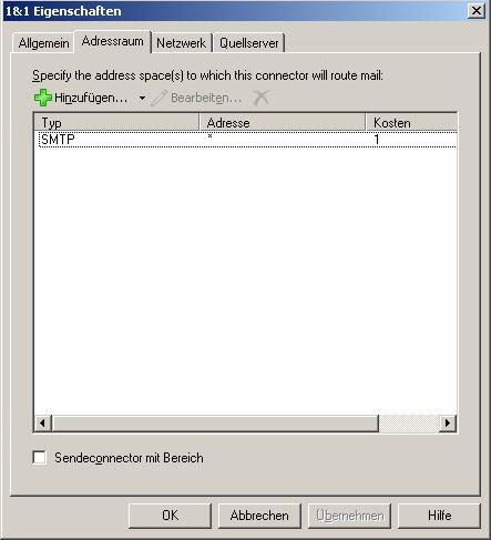

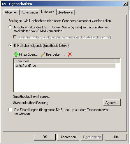

Der Exchangeserver hat smtp.1und1.de als Sendeconnector hinterlegt. Die Frage die ich mir jetzt stelle ist folgende: Ist es schlimm das die IP auf der CBL steht? Denn Versendet werden die Mails ja eigentlich über die Mailserver von 1&1... Der HELO Test hat folgendes ergeben:

ich vermute, CBL fragt einfach irgendwelche Server ab und klassifiziert die dann nach irgendwelchen Kritierien (und RFCs, die sich noch im Entwurf befinden).
Wenn ihr wirklich via Smarthost sendet, ist der Eintrag egal, dann geht die Mail über 1&1 raus.
