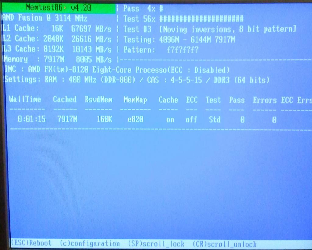

DjTiger1988 10 Geschrieben 14. Januar 2013 Autor Melden Teilen Geschrieben 14. Januar 2013 (bearbeitet) Memtest: Habe keine configurations vorgenommen sondern memtest einfach machen lassen. Was ich allerdings total verwirrend finde (siehe Bild)... ECC: Disbaled < ist das ok? RAM: 400 MHz DDR-800 < das sind 1600er RAMs (angeblich) ??? bearbeitet 14. Januar 2013 von DjTiger1988 Zitieren Link zu diesem Kommentar
DjTiger1988 10 Geschrieben 15. Januar 2013 Autor Melden Teilen Geschrieben 15. Januar 2013 Memtest mit einem Durchgang ohne Fehler. Zitieren Link zu diesem Kommentar
