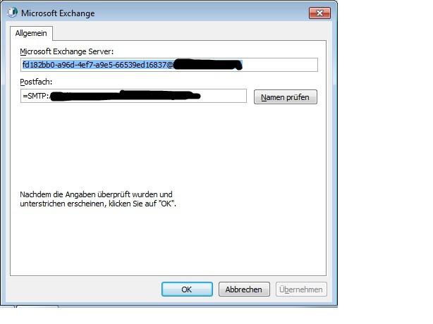

Hallo Zusammen,
erstmal vorweg: Ich installiere meinen ersten Exchange Server(vorher immer nur SBS 2008/2011) und das ist auch noch ein Exchange 2013 auf einem Server 2012.
Ich habe soweit alles eingerichtet und auch im DNS einen Autodiscover Eintrag eingerichtet.
Es funktioniert auch soweit alles(bis auf Zertifikatsfehler beim Starten, muss ich noch erledigen), nur gefällt mir das hier nicht(siehe Bild bzw. Anhang).
Normaler müsste bei Server doch der Servername.domäne stehen. Ist das hier normal?

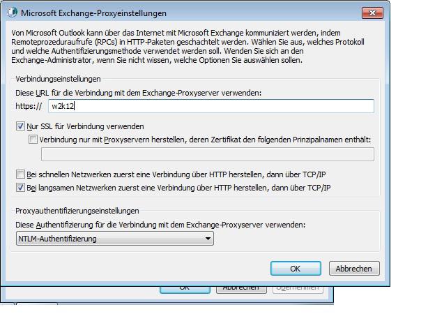

Was mir aufgefallen ist, dass der Exchange Proxy automatisch aktiviert ist und dort auch der Servername drinsteht.
Ist das normal oder was habe ich evtl. falsch eingerichtet?
Danke und Gruß
Suedi

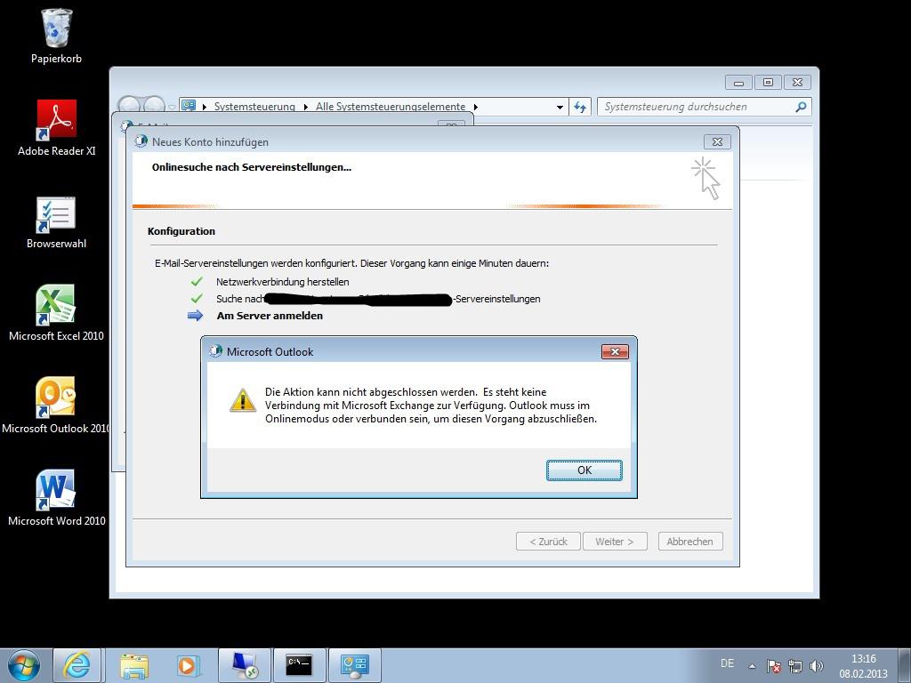

Und zwar hatte ich testweise in den Exchange Proxy Einstellungen den Servernamen eingetragen gehabt, weil das Outlook sonst bei der Einrichtung den Fehler gebracht hat
"Es steht keine Verbindung mit Microsoft Exchange zur Verfügung. Outlook muss im Onlinemodus oder verbunden sein, um diesen Vorgang abzuschließen."
Was mache ich falsch? Kann es am nicht konfigurierten IP-V6 liegen? Ich glaube eher nicht, es muss denke ich irgendwas mit dem Autodiscovery zu tun haben?
Habt ihr noch ideen?
Vielen Dank
Also
ich habe einen Standard Server 2012 installiert, AD + DNS mit dem Servermanager installiert. Exchange installiert. Akzeptiere Domäne hinzugefügt. Sende und Empfangsconnector eingerichtet(und getestet, funktioniert beides) OWA eingerichtet, funktioniert auch.
In einem anderen Forum hat wohl jemand ein selbes Problem gehabt, dort steht nur Autodiscovery richtig konfigurieren. Nur ich weiß nicht wie beim Exchange 2013, den internalURL und externalURL sind leer und das ist wohl richtig so. Über die Powershell kann man die auch nicht konfigurieren. Ich habe mit Adsedit das ganze manuell bearbeitet, bringt auch nichts.

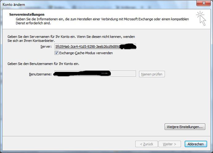

Anbei Screenshots was ich meine(sobald ich in den Exchange Proxy einstellungen manuell den Server eintrage klappts ja, dieser Eintrag muss ich irgendwie denke ich automatisch gesetzt werden, aber ich weiß nicht wie).
