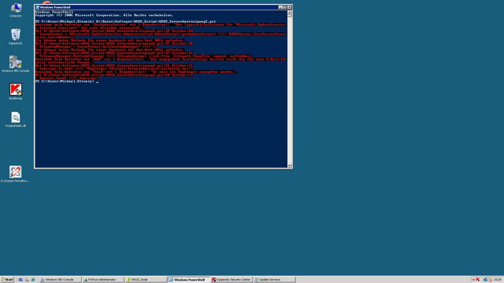

Das Script hat jedoch nicht funktioniert. Hier mache ich vermutlich etwas falsch. Ich habe das Script in ne text-Datei kopiert, die Platzhalter durch die richtigen Werte ausgetauscht und als *.ps1 gespeichert. Danach die Datei im PowerShell geöffnet. Das Ergebnis hab ich im Anhang gepostet.

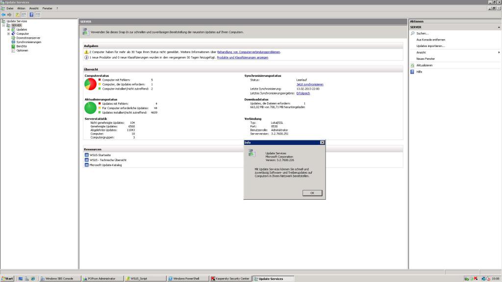

Die Versionsnummer vom WSUS habe ich ausfindig gemacht (siehe Anhang). Wobei ich nicht sicher bin welche davon gilt (Die eine aus der Info, oder die aus dem Startscreen).
Wie kann man die Version Updaten?
Das ist zu klein um etwas zu erkennen. Ausserdem kann man das auch markieren und in die Zwischenablage kopieren, hier dann den Text einfügen.
Lesen ist nicht so dein Ding. Ich hab dir alles schon im letzten Posting geschrieben.

Ich habe das schon gelesen mit der Versionsnummer des WSUS. Allerdings war ich leicht verwundert weil ich über die Infoanzeige eine andere Version angezeigt bekommen habe als im Startscreen.
Die Infoanzeige ist nur die Version der MSC, die richtige Versionsnummer vom WSUS ist die eingerahmte auf der Startseite.
