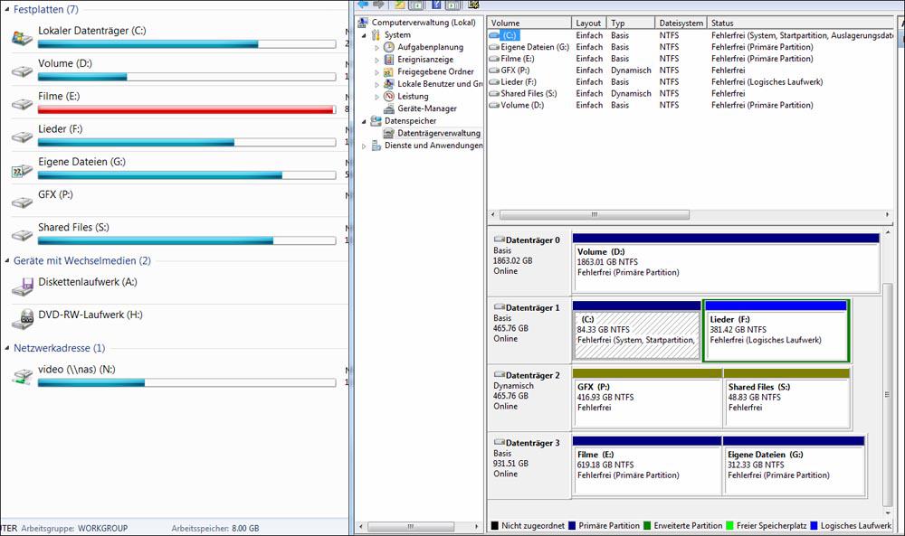

dmetzger 10 Geschrieben 16. Februar 2013 Melden Geschrieben 16. Februar 2013 Gemäss Deinem Bildschirmfoto existiert die Partition; sie wird in der Datenträgerverwaltung korrekt und als "fehlerfrei" angezeigt. In der Auflistung der Laufwerke ist sie ebenfalls enthalten, allerdings ohne Darstellung des belegten Speicherplatzes. Das ist das übliche Verhalten, wenn der angemeldete Benutzer keine Zugriffsberechtigung hat. Wurden die Gruppe "Benutzer" aus der ACL des Laufwerks entfernt? Warum ist der Datenträger 2 in einen dynamischen konvertiert? Zitieren
spalato 10 Geschrieben 17. Februar 2013 Autor Melden Geschrieben 17. Februar 2013 ganz komisch... hab mit testdisk einige "fehler" behoben und nun konnte ich auch wieder meinen benutzer die berechtigung erteilen (konnte ich vorher nicht) aber nun ist die platte ganz leer... versuche mal mit scavenger die daten zu retten... ;) Zitieren
