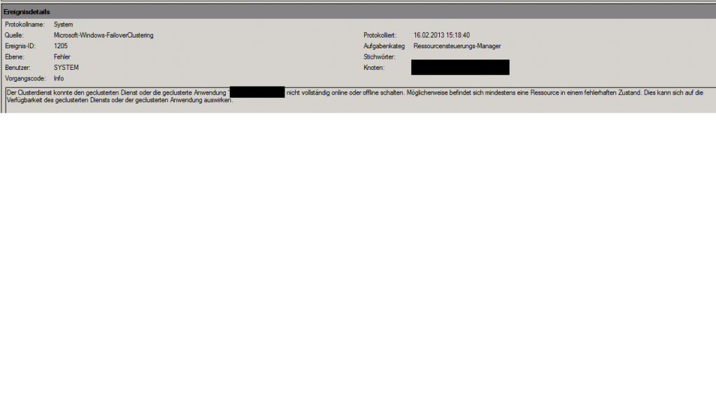

ich habe bei einem Cluster zwei Probleme. Zum einen das von 17 VMs sich 3 nicht sauber migrieren lassen. Bei einer Livemigration dieser 3 VMs kommt der Fehler ID1205. Ich habe beim Suchen schon den Hinweis gefunden das im Bios die Virtualisierung nicht an war. Dies ist hier nicht der Fall.

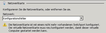

Wenn man diese Maschinen dann speichert/herunterfährt und auf einen anderen Host verschiebt findet man in den Einstellungen unter Netzwerkkarte einen Netzwerkkonfigurationsfehler. Wenn man die Netzwerkkarte dann wieder auswählt und startet ist alles in Ordnung. Alle Netzwerkverbindungen haben den gleichen Namen.
