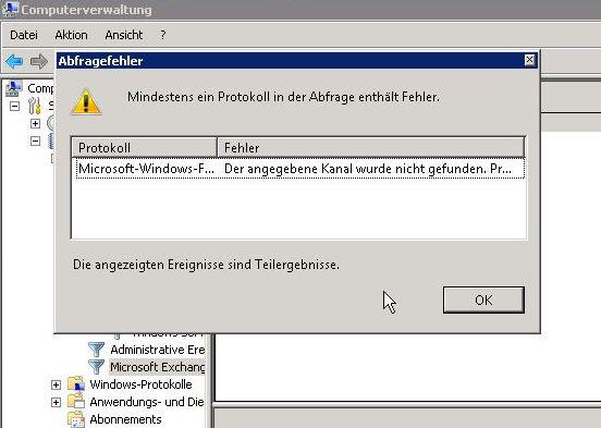

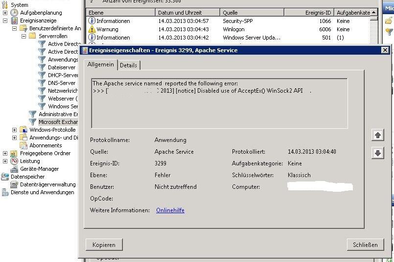

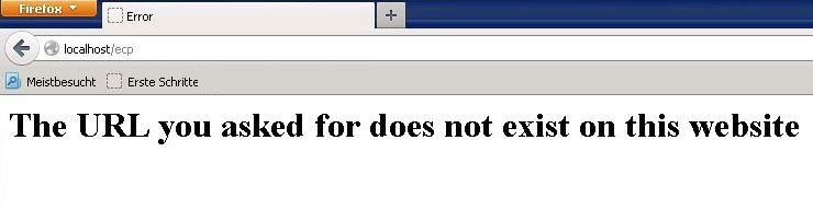

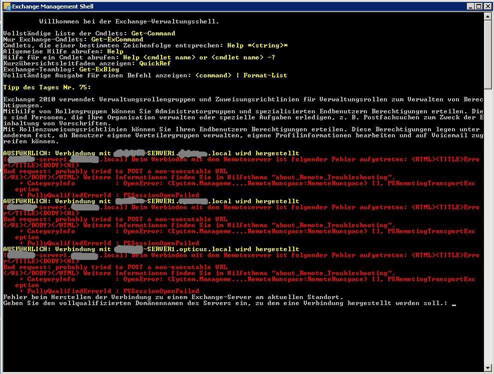

Rocknrolla 11 Geschrieben 14. März 2013 Autor Melden Geschrieben 14. März 2013 Das habe ich gemacht, aber es hat nichts zur Verbesserung beigetragen. Die Fehlermeldung bleibt unverändert in der Management Konsole. Hab noch paar Screenshots gemacht. In der Ereignisanzeige wird ein Snap-IN Fehler für exchange Ereignisprotokoll jedes mal gemeldet, der ECP geht nicht und es gibt noch ab und an (seltener) einen Apache Fehler. Hab noch die Ausgabe der Management Console angehängt. Diese Meldungen kommen sofort nach dem Start. Anbei - falls das relevant ist - der IIS Dienst wird nicht benutzt. Zitieren

RobertWi 81 Geschrieben 14. März 2013 Melden Geschrieben 14. März 2013 Moin, die Fehlermeldung 3 kommt definitiv nicht von Exchange oder Windows/IIS. Ich denke, es läuft noch ein anderer Webserver-Dienst auf der Kiste, der sich den Port 443 genommen hat. Oder die HTTP-Anfragen gehen an einen anderen Server, an die Firewall, den Router, Switch, etc. Zitieren
tesso 382 Geschrieben 14. März 2013 Melden Geschrieben 14. März 2013 Der Exchange benötigt den IIS. Wozu wurde der Apache installiert? Die Fehlermeldung sieht aus als käme sie vom apache. Wahrscheinlich belegt es schon die Ports die der IIS belegen möchte. Zitieren
NorbertFe 2.197 Geschrieben 14. März 2013 Melden Geschrieben 14. März 2013 Also, es ist ein SBS 2011. Es soll keine Webseite darauf gehostet werden, das meinte ich damit, sondern nur ein Exchangeserver. Die Webseite wird extern beim Anbieter gehostet. Was du nicht sagst. ;) Und den IIS hast du aber nicht deinstalliert, oder? Wie Robert schon schrub, die Meldung im Screenshot kommt nicht vom IIS/Exchange. Wenn du am SBS an der Website Konfiguration "rumbastelst", solltest du genau wissen, was du tust. (Hat aber nicht den Anschein) Bye Norbert Zitieren
Rocknrolla 11 Geschrieben 15. März 2013 Autor Melden Geschrieben 15. März 2013 (bearbeitet) Das ist TortoiseSVN (der Apache), das wurde von den Programmierern spezialistischer Software, welche für uns entwickelt wurde, installiert. Jedoch ist im Task und unter Dienste der Service nicht aufgeführt, daher wohl nicht stets am Laufen. Trotzdem startet die Exchange Management Console weiterhin nicht. bearbeitet 15. März 2013 von Rocknrolla Zitieren

RobertWi 81 Geschrieben 15. März 2013 Melden Geschrieben 15. März 2013 Moin, was sagt "test-servicehealth" in der EMS? Ansonsten gilt auch hier: Niemals andere Software - schon gar keine Webserver - auf einem Exchange-Server installieren. Die Exchange-Entwickler erwarten, die Kiste für sich zu haben und nehmen keine Rücksicht auf andere Programme. Schon das SBS-Konstrukt (Exchange mit DC, WSUS, Sharepoint) ist auch Exchange-Sicht eine kleine Katastrophe und extrem sensibel. Also: Runter mit dem Apache, runter mit TortoiseSVN - mit ein wenig Glück läuft der IIS danach wieder, weil er noch drauf ist und nicht antworten kann. Mit ein wenig Pech ist er zerschossen und dann wird die Reparatur sehr aufwendig und braucht einen Fachmann vor Ort. Zitieren
Rocknrolla 11 Geschrieben 16. März 2013 Autor Melden Geschrieben 16. März 2013 (bearbeitet) @ Dukel IIS läuft und ohne Fehlermeldungen, es werden keine Webseiten ausgeführt da keine gehostet werden. @ RobertWi Test-ServiceHealth Die Benennung "Test-ServiceHealth" wurde nicht als Name eines Cmdlet, einer Funktion, einer Skriptdatei oder eines ausführbaren Programms erkannt. Überprüfen Sie die Schreibweise des namens, oder ob der Pfad korrekt ist (sofern enthalten), und wiederhoeln Sie den Vorgang. Bei Zeile:1 Zeichen:19 + Test-ServiceHealth <<<< + CategoryInfo : ObjectNotFound: (Test-ServiceHealth:String) [ ], CommandNotFoundException + FullyQualifiedErrorID : CommandNotFoundException bearbeitet 16. März 2013 von Rocknrolla Zitieren
Dukel 465 Geschrieben 16. März 2013 Melden Geschrieben 16. März 2013 Und was ist mit der Default Webseite? Diese wird von Exchange genutzt. Du hast dich bei dem Cmdlet vertippt. Es heißt test-servicehealth. Wichtig! Das mit der Exchange Powershell ausführen, nicht mit der normalen. Zitieren
