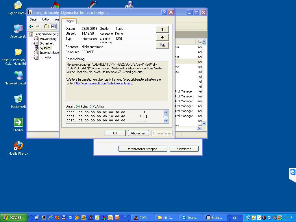

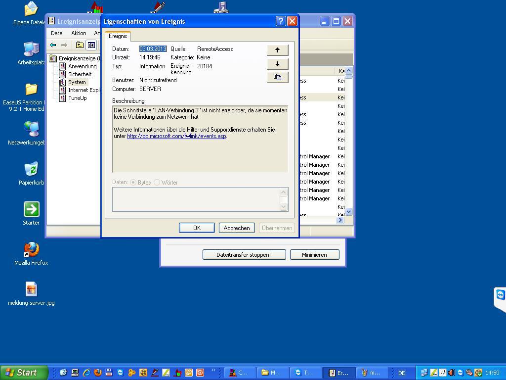

siggyspc 0 Geschrieben 14. März 2013 Autor Melden Geschrieben 14. März 2013 Ok, Danke erst einmal. Ich werde das testen. Melde mich dem ergebniss. Der Router ist gegen ende Dezember ausgetauscht worden. Das Netz wurde von einem Administrator eingerichtet . Diesem haben wir das vertrauen entzogen weil er uns betrogen hat. Von ihm haben wir auch diese Software UltraVCN aufgespielt bekommen. Ich denke mal das es zweckdienlich war, aber nun befürchten wir auch den Missbrauch. Haben es deinstalliert aber den RemonteAccess:win32/UltraVNC scheint es noch zu geben. Der Defender meldet das dieser Prozess ausgeführt wird ohne ihn zu blockieren. Das sind die Meldungen aus den ereignissprotokoll vom Server.14:19:48Die Schnittstelle"LAN-Verbindung 3" ist nichterreichbar.14:19:46Die Schnittstelle "LAN-Verbindung 3" ist nichterreichbar, da sie momentarkeine Verbindung zu Netzwerkhat14:19:30Netzwerkadapter "DEVICE\TCPIP_{B8273040-9752-41F2-849F-553775353AA7}" wurdemit dem Netzwerk verbunden,und das System wurde über dasNetzwerk im NormalenZustand gestartet. Bei den Cliends sind dagegen keine eintragungen Zitieren
