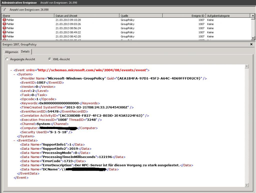

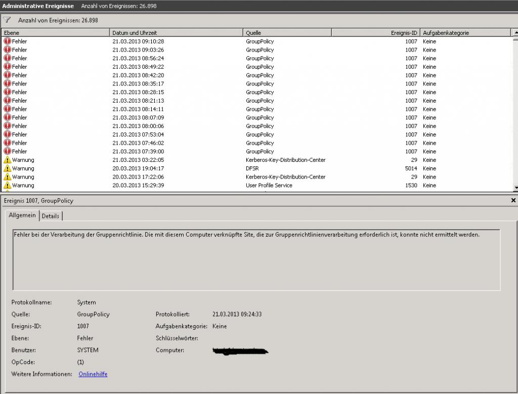

Der DC ist so stark augelastet (RPC) das ich mich nicht mehr anmelden kann. Im System-LOG ist folgender Fehler:

DCDIAG ist sauber bis auf den hier:
Für den Zeitraum der letzten 24 Stunden seit Freigabe des SYSVOL sind
Warnungen oder Fehlerereignisse vorhanden. Fehler bei der
SYSVOL-Replikation können Probleme mit der Gruppenrichtlinie zur Folge
haben.
