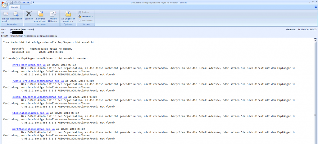

und zwar haben wir in letzter Zeit ein Spamproblem. Eine Mitarbeiterin hat mir folgenden Screenshot geschickt:
[bild von Dr.Melzer enfernt. Bitte kopiere den text des Mailheaders rein. Bei dem Bildservice den du nutzt kommt nur werbespam]

EDIT: Soo laut Receive-Log kam die Mail ganz normal über das POP3 Konto rein...(klingt nach Backscatter)
An die Domain @nam.com.ua hat niemand was über den Exchange gesendet.
Also scheint es nicht der Exchange zu sein.

Einige Zeit war es ruhig...nun geht es wieder weiter. Der Exchange ist es nicht. In den Logs sind die Empfänger nirgends aufgeführt. Gibt es irgendwelche indizien für "Backscatter"?

Ja, hier:
Received: from server.newvasuki.net (server.newvasuki.net [182.18.11.149]) bymix2.naverex.net (8.Who.Cares/8.Who.Cares) with ESMTP id r3NEvMGP001781 for
<asieinhumansh@naverex.kiev.ua>; Tue, 23 Apr 2013 17:57:25 +0300 (EEST)
(envelope-from h.mustermann@firma.com)
Die Mail kam von server.newvasuki.net und ging an Server mix2.naverex.net. Wenn das keiner von Euch ist, ist der Absender gefälscht.
