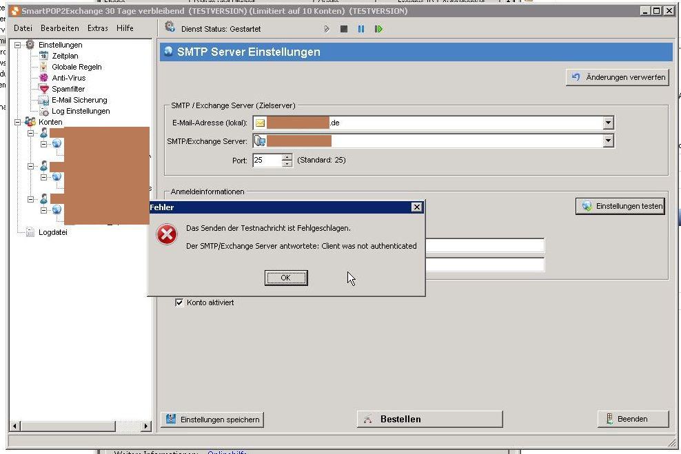

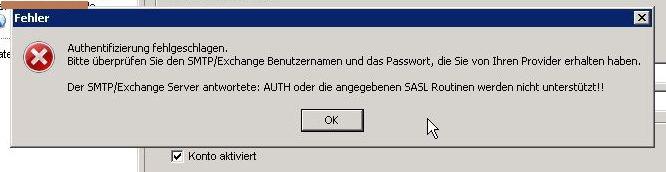

ich habe ein Problem mit der SMTP Authentifizierung. Ich benutze das Programm smartPOP2exchange, diesese empfängt die emails problemlos. Aber beim Versenden gibt es Probleme. Ich hänge ein paar Screenshots an, denn diese sind besser als üppige Beschreibungen. Ich hoffe, Ihr findet irgendwo den Hacken, ich habe bisher leider keinen Erfolg gehabt. :confused:
Ich bekomme Fehlermeldungen wenn ich mit Authentifizierung sende, ich erhalte sie wenn ich ohne Authentifizierung senden will. Mit SSL/TLS und auch ohne SSL/TLS. Ganz egal was ich mache, es klappt nicht.
Kennt Ihr das Programm und den Fehler? Ich glaube eher, daß hier das Program selbst weniger wichtig ist, eher der Sendeconnector. Aber mehr habe ich trotz geschlagener 6 Stunden Suche nicht finden können.

Hi,
es gibt wohl ein Problem mit der Weitergabe vom POP Connector an den Exchange, dieses dürfte an ein Einstellung am Empfangsconnector des Exchange liegen.
Am externen Connector sollten anonyme Mails angenommen werden, dann sollte es ohne Authentifizierung funktionieren.

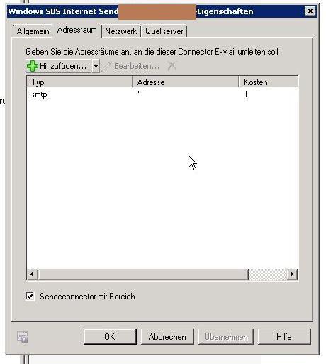

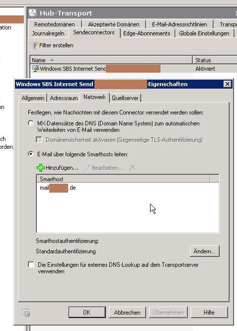

Der Sendeconnector hat in diesem Fall nichts mit den ersten Bildern zu tun.

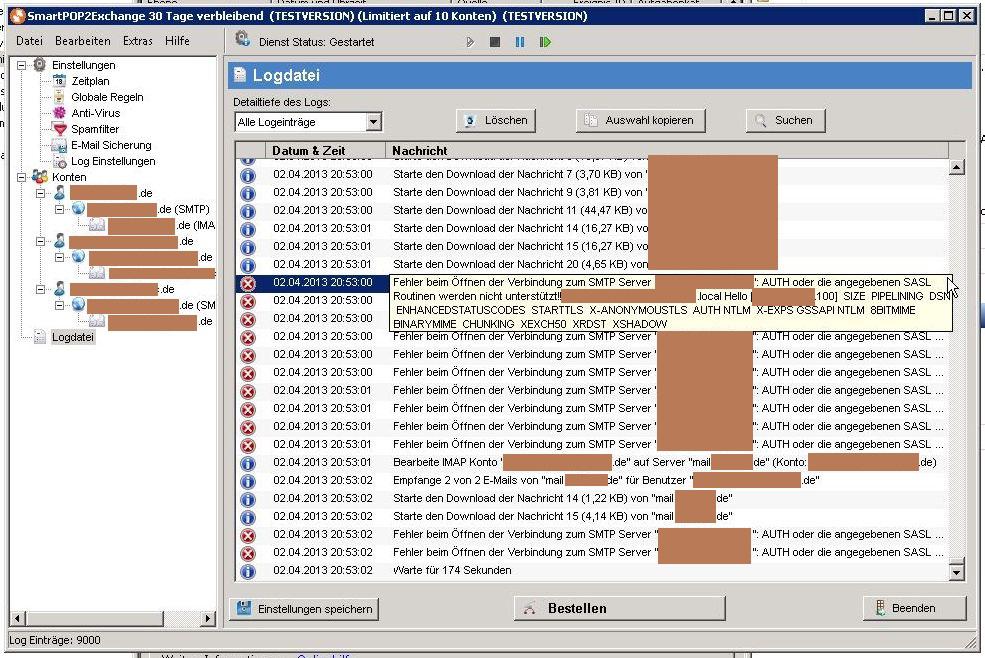

Also das tool meldet zwar, dass smtp jetzt geht, aber leider kommt die testnachricht nicht an! Beim Abfragen der Mails und versenden von Bestätigungen kommen in den Log des smartpop2exchange wieder die Fehlermeldungen.
Das auf dem ersten Bild ist doch das tool smartPOP2exchange.

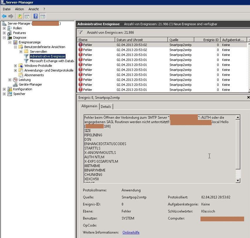

Hi,
der smartpop2exchange ist wie der Name schon vermuten lässt ein PopConnector welcher zu Exchange weiterleitet.
Der Exchange verweigert aber die Annahme der Mails, das ist dein Problem.
Schau dir mal den Empfangsconnector im Exchange an, dort findest du die Einstellungen welche ich oben beschrieben habe.
Hier noch eine Anleitung dazu: http://www.anleitungen.lars-bronsert.de/?page_id=4996
Danke, Danke, Danke!
Ich habe in der Exchange Verwaltungskonsole bei Serverkonfiguration ---> Hub-Transport --> Default SERVERNAME --> Eigenschaften im Reiter "Berechtigungsgruppen" die "Anonymen Benutzer" aktiviert und schon flutscht es !
Vielen Dank XP-Fan, du hast mir superschnell geholfen.
