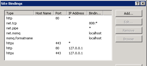

DJNova 10 Geschrieben 3. April 2013 Melden Geschrieben 3. April 2013 (bearbeitet) Mahlzeit, ich komme her mit einem alten Thema, bei dem aber leider keiner der Lösungsvorschläge hilft, die ich im Internet finde. Aktuelle Situation: 1x Terminalserver mit Outlook 2010 1x Exchange Server 2010 SP2 mit CAS und Transport Hub-Rolle Ich habe Outlook Anywhere konfiguriert und auch die internen sowie die externen Adressen am Exchange angepasst die im Bereich Client Access für OWA, ECP usw. zu finden sind. Am IIS ist ein Zertifikat von GoDaddy installiert und auch die Services im Exchange passend zugewiesen. Das selbstsignierte Zertifikat ist allen anderen Services zugewiesen. Am IIS habe ich auch die Bindings so konfiguriert, dass für http und https mit der IP 127.0.0.1 das selbstsignierte Zertifikat verwendet wird und für alle anderen IPs das von GoDaddy. Ich habe nun das Phänomen, dass beim Start von Outlook die Zertifikatswarnung kommt, ABER mit der Meldung, dass der Servername nicht passt... Wenn ich mir das Zertifikat ansehe, dann verwendet dieser das von GoDaddy und nicht das interne. Wieso? Bei anderen Kunden in der gleichen Konstalltion funktioniert das einwandfrei. Was habe ich hier falsch gemacht oder nicht bedacht? Hat jemand einen kleinen Tipp für mich, wo ich noch nachsehen kann? Wieso greift Outlook auf die Schnittstelle zu, die mit dem offiziellen Zertifikat konfiguriert ist? Am Client bzw Terminalserver ist auch die Verbindung via HTTP nicht konfiguriert und deaktiviert... Wäre sehr dankbar wenn mir da jemand weiterhelfen könnte. Danke, Michael bearbeitet 3. April 2013 von DJNova Zitieren

DJNova 10 Geschrieben 3. April 2013 Autor Melden Geschrieben 3. April 2013 (bearbeitet) Die Bindings im Exchange sehen so aus: siehe Anhang1 und am IIS: siehe Anhang2 Kann es vielleicht mit diesem Thema zu tun haben: http://www.howexchangeworks.com/2011/07/service-connection-point-scp-in.html bearbeitet 3. April 2013 von DJNova Zitieren
NorbertFe 2.197 Geschrieben 3. April 2013 Melden Geschrieben 3. April 2013 Steht doch in deinem 1. Screenshot, dass das externe Zertifikat an den IIS gebunden ist. Kannst du in der EMC umkonfigurieren. Bitte nicht im IIS Manager. Zitieren

RobertWi 81 Geschrieben 3. April 2013 Melden Geschrieben 3. April 2013 Wenn Du die Bindungen im IIS wie oben beschrieben hast, funktioniert alles korrekt. Du hast das Godaddy-Zertifikat an die externen IP-Adressen gebunden, also meldet es sich dort. Je nach Geräten und Netzwerk sind Lösungen mit einem Zertifikat, mit mehreren oder mit SAN-Zertifikaten möglich. Wenn ich beim Kunden bin, dauert das einen halben Tag: Analyse, Erklärung, Festlegung. Was meinst Du, wie lange das in einem Forum dauert? Wie gesagt: Es gibt keine Pauschallösung. Zitieren
