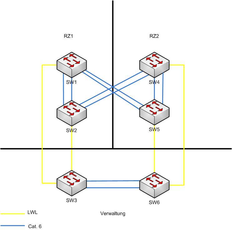

Hallo Zusammen,
ich bräuchte mal ein wenig Konfigurationshilfe bezüglich der Config meiner 2960 Switche.
Das Netzwerk muss in verschiedene VLAN aufgeteilt werden .....
Jetzt kommen in dem Zusammenhang mehrere Fragen auf:
1. Wie konfiguriere ich richtig einen Port der auf alle VLANS zugreifen darf?
2. Wie konfiguriere ich die Ports der Switch to Switch Verbindungen?
3. Welche weiteren Einstellungen muss ich im Spanning Tree vornehmen?
Für weitere Verbesserungsvorschläge bezüglich der Konfiguration der Switche wäre ich sehr dankbar.
Für das bessere Verständnis des Netzwerkaufbaus habe ich eine Zeichnung sowie 2 Musterconfigs angehängt.
Ich hoffe auf Eure Unterstützung …..
Danke.
Viele Grüße
Jan
sw5.txt
sw6.txt
Link zu diesem Kommentar
  • 2 Wochen später...
1. als trunk port, dann muss da aber auch was angeschlossen werden das mit trunks umgehen kann.
2 ebenfalls als trunk.
ad 1+2 mit "allowed vlan" kannst du steuern welche LANs darüber übertragen werden
3. den richtigen mode, PVSTP+ wie eignestellt passt schon...außer das wird mal an etwas angeschlossen das nicht PVSTP+ kann oder man hat so viele VLANs und riesige STP Wolken das es zu Performanceproblemen kommt. Dan empfiehtl es sich noch eien root und backup root zu konfigurieren. geht einfach wvia spanning-tree vlan 1-4094 root primary|secondary oder eben durch setzen eines niedrigen priority Wertes. Die Erfahrung zeigt das es KEINE gute Idee ist hier 0 zu wählen. spanning-tree extend system-id sollte auch konsistent überall konfiguriert sein
