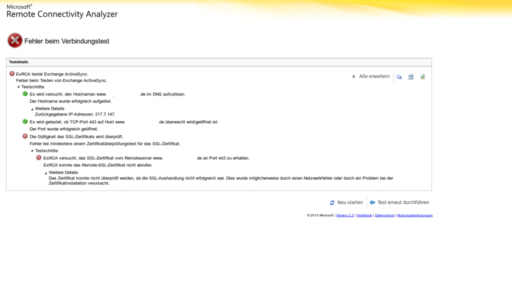

w0wka91 0 Geschrieben 13. Mai 2013 Autor Melden Teilen Geschrieben 13. Mai 2013 (bearbeitet) Folgendes kommt bei dem Test mit www.testexchangeconnectivity.com heraus: Ich will nur mit dem Iphone,Ipad auf die Exchange-Kalender zugreifen. bearbeitet 13. Mai 2013 von w0wka91 Zitieren Link zu diesem Kommentar
NeMiX 76 Geschrieben 13. Mai 2013 Melden Teilen Geschrieben 13. Mai 2013 Da ist irgendwas mit deinem SSL Cert bzw. der Veröffentlichung falsch. Zitieren Link zu diesem Kommentar

NorbertFe 1.968 Geschrieben 13. Mai 2013 Melden Teilen Geschrieben 13. Mai 2013 Immer wieder nett diese "Forderungen". :| Über welche Exchange Version reden wir hier überhaupt? Www.deinedomain.de zeigt von außen auf deinen Router mit portforward? Hat der Router eventuell von extern eine andere ssl Veröffentlichung für VPN oder remoteverwaltung? 1 Zitieren Link zu diesem Kommentar

zahni 540 Geschrieben 13. Mai 2013 Melden Teilen Geschrieben 13. Mai 2013 Du sollst doch mal beschreiben, die das Port-Forwarding von externer IP zur internen IP-Adresse des Exchange-Servers funktioniert. Der Server, der mit der "Außenwelt" kommuniziert, rückt jedenfalls kein Zertifikat raus. -Zahni Zitieren Link zu diesem Kommentar
