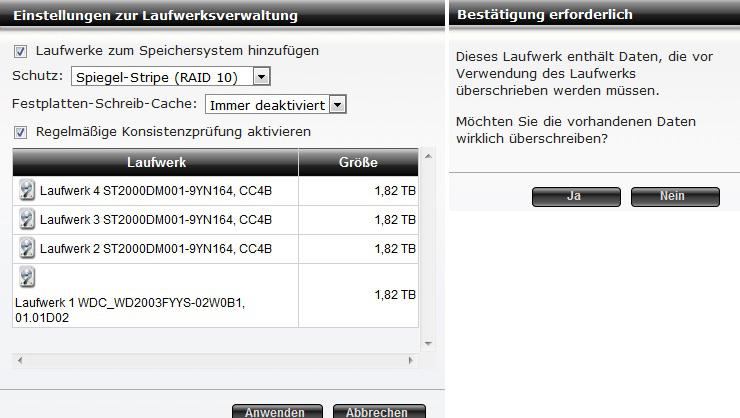

Michi777 12 Geschrieben 16. Mai 2013 Melden Teilen Geschrieben 16. Mai 2013 (bearbeitet) Liebe Community!ich hatte bei unser Filserver - NAS System "Iomega ix2-400d" einen Festplattendefekt im Raid10 und habe die betroffene Festplatte nun getauscht.Jetzt muss diese natürlich in den RAID integriert werden, was wohl einem manuellen Schritt\Bestätigung meinerseids bedarf.Ich nehme an, ich muss auf Laufwerke zum Speichersystem hinzufügen gehen, wo dann anschließend die Meldung "Möchten Sie die vorhandenen Daten wirklich überschreiben?" - siehe Screenshot.Wird jetzt wie es die Logik sagt, nur die neue Festplatte formatiert und in den Raid 10 integriert oder werden womöglich alle Daten gelöscht, von denen ich noch kein Backup habe.Bitte um eine sichere Antwort, ob ich diesen Schritt nun durchführen kann. Weiteres wollte ich fragen, wie ich den Ordnern der Hauptfreigabe (Netzlaufwerk) verschiedene Berechtigungen vergeben kann, ohne eine neue Freigabe erstellen zu müssen (welche ich dann als Verknüpfung ins Haupt VZ geben muss)? Vielen Dank! bearbeitet 16. Mai 2013 von Michi777 Zitieren Link zu diesem Kommentar
Dukel 457 Geschrieben 16. Mai 2013 Melden Teilen Geschrieben 16. Mai 2013 1. Welcher Screenshot? 2. Was sagt das Handbuch / Support dazu? Zitieren Link zu diesem Kommentar
manuel1985 11 Geschrieben 16. Mai 2013 Melden Teilen Geschrieben 16. Mai 2013 1. Backup machen!!!!!!!!!!1111111einseinself => Hab schon Pferde kotzen sehen 2. Normalerweise sollte die HDD automatisch ins RAID integriert werden und das RAID sollte dann entsprechend den Re-Build starten. 3. Schließe ich mich Dukel an, Support kontaktieren und fragen. 4. Da du ja jetzt ein Backup hast, kannst du zur Not auch ausprobieren, was passiert, wenn du den Anweisungen auf dem Screenshot folgst!? Zitieren Link zu diesem Kommentar
