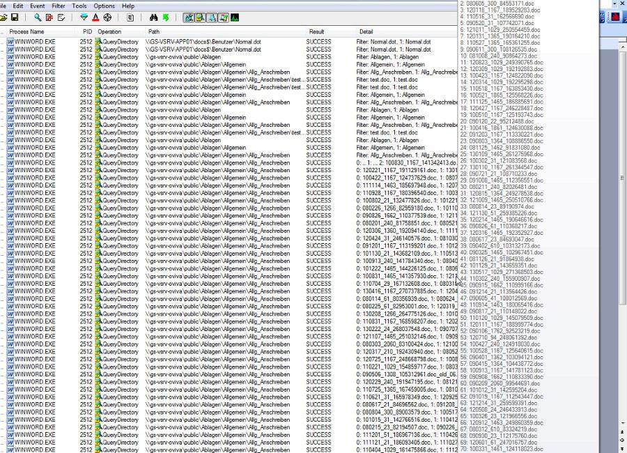

quake 10 Geschrieben 4. Juni 2013 Autor Melden Teilen Geschrieben 4. Juni 2013 Zur Verdeutlichung was da abgeht, habe ich mal einen gefilterten Ausschnitt aus dem ProcessMonitor beigefügt. Am Anfang wird die Normal.dot geladen. In Zeile 13 ist die Datei test.doc fertig geladen in der Anwendung. Ab Zeile 17 folgt dann die Auflistung des Ordnerinhalts, jeweils fast immer genau 137 Dateinamen. Im rechten Ausschnitt ist ein Ausschnitt der Details zu erkennen. Erst wenn dieses Listing fertig ist, kann in Word gearbeitet werden. Am lokalen Standort dauert das nur einige Sekunden, vom Remote-Standort geht für Minuten nichts. Andere Anwendungen können allerdings ohne Einschränkungen während der Abfrage benutzt werden. Vielleicht kann ja mal jemand ohne dieses Problem mit dem ProcessMonitor bei sich schauen, ob es dort auch dieses QueryDirectory auf einem umfangreichen UNC-Pfad gibt. Zitieren Link zu diesem Kommentar
