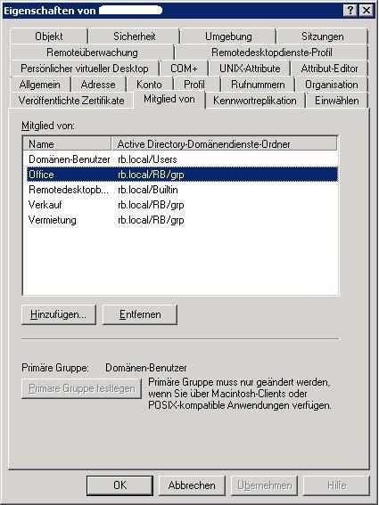

rgaustria 0 Geschrieben 4. Juni 2013 Autor Melden Geschrieben 4. Juni 2013 Hallo, danke für Deine Antwort. Dies habe ich bereits geprüft und sie sind auch in dieser Gruppe nicht als Mitglied eingetragen (siehe Anhang). Die 3 Gruppen Office, Verkauf und Vermietung sind 3 Verteilergruppen im Exchange. LG R. Zitieren
