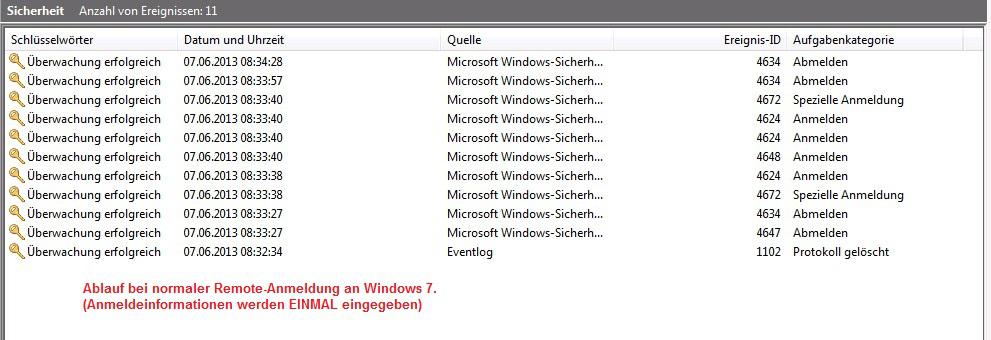

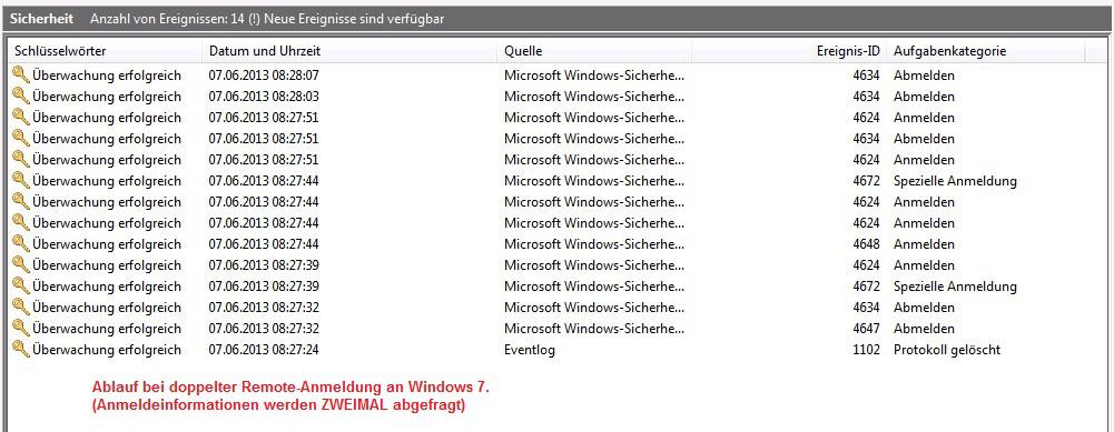

meute 10 Geschrieben 7. Juni 2013 Autor Melden Geschrieben 7. Juni 2013 (bearbeitet) Hallo, Auf einem Client Betriebssystem musst du nur in der lokalen Gruppenrichtlinie \ Computer \ Windows-Einstellungen \ Sicherheitseinstellungen \ Lokale Richtlinien \ Überwachungsrichtlinie \ Anmeldeereignisse überwachen aktivieren. Dann bekommst du auch auf einem Client die 4625 Events zur Diagnose. Ich habe die Sicherheitsrichtline mit gpedit an zwei Windows 7-Clients aktiviert.Einmal am Problem-Client und einmal an einem andern, wo der Remote-Anmeldevorgang normal funktioniert. Ich habe zwei Screenshot gemacht und hier angehängt. (siehe unten) Es gibt aber keinen Event 4625. Am Client schau auch mal in die Systemsteuerung unter Anmeldeinformationsverwaltung. Evtl. sind dort Anmeldedaten gespeichert, die du mal raus werfen kannst. Folgendes steht dort immer nach einem Neustart, auch wenn man den Eintrag vorher löscht: "Generische Anmeldeinformationen" -> virtualapp/didlogical Keine Ahnung was das ist. An meinem Win7 Client ist das nicht. Ist aber auch kein Notebook. Das mit dem Fingerprint finde ich eine gute Idee. Damit hatte ich mich auch schon rumgeschlagen. Ich habe Fingerprint und SmartCard im BIOS deaktiviert. Problem ist immer noch vorhanden. Das wird dann ein Systemtreiber sein, der sich in den Anmeldeprozess einklinkt und kein Dienst. Gibt es bei physischer Anmeldung auf dem Login-Bildschirm irgendwelche zusätzlichen Optionen? Es gibt bei physischer Anmeldung 3 Icons. Der zuletzt angemeldete User "Domäne\Username", "Anderer Benutzer" und "Smartcard einlegen". Könnte auch was mit der Advanced Theft Protection zutun haben. Setzt ihr die ein? Ist die im BIOS aktiviert?http://globalsp.ts.fujitsu.com/dmsp/Publications/public/wp_profnb_qa_advanced_theft_protection_de.pdf Das setzen wir nicht ein. Ich habe dazu auch im BIOS nichts gefunden. Gruß meute bearbeitet 7. Juni 2013 von meute Zitieren
