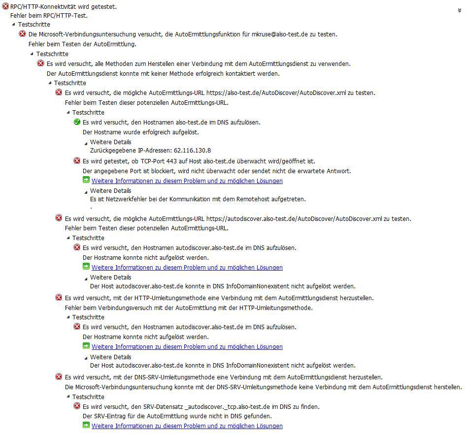

manuel1985 11 Geschrieben 27. Juni 2013 Melden Geschrieben 27. Juni 2013 (bearbeitet) Hi, Habe eine Testumgebung bestehend aus SBS 2011 auf einem ProLiant ML350 G6 mit Server 2012 und Hyper-V. Das Netzwerk besteht aus Cisco Small Business 520W an einer Cisco Small Business 520 am Internet. Ziel der Umgebung ist eine Migration vom Exchange 2010 zu Office 365. www.testexchangeconnectivity.com zeigt beim Test der Outlook Anywhere-Funktion das Bild im Anhang. Die Ports sind auf beiden SAs freigeschaltet, OWA und Remote Web Access funktionieren. unsere Test-Domain ist auf einen no-ip.biz-Eintrag weitergeleitet, ein MX-Record für die Test-Domain ist gesetzt, Mails können versendet und empfangen werden. Spaßeshalber habe ich die SBS-Firewall mal ausgeschaltet, keine Änderung. Mit den Kollegen habe ich mich bereits besprochen, theoretisch müsste alles funktionieren (dem ist aber nicht so! Verdammt!). Frage an euch Kollegen an dieser Stelle:Wer hat noch Ideen und kann mir weiterhelfen? So lange das ganze nicht grün ist, kann ich nicht migrieren :) bearbeitet 27. Juni 2013 von manuel1985 Zitieren
RobertWi 81 Geschrieben 27. Juni 2013 Melden Geschrieben 27. Juni 2013 Moin, da ist scheinbar ein Fehler im DNS. Da Du die Domänen-Namen verschleierst, können wir leider nicht selbst nachschauen. Zitieren
manuel1985 11 Geschrieben 27. Juni 2013 Autor Melden Geschrieben 27. Juni 2013 Nun, da es sich hier um eine Test-Domain und eine Testumgebung handelt, sollte es kein Problem sein, euch alles zu zeigen :)Bild habe ich so gerade aktualisiert. Zitieren
RobertWi 81 Geschrieben 27. Juni 2013 Melden Geschrieben 27. Juni 2013 Moin, ich meine vorhin einen anderen Fehler gesehen zu haben. Der jetzige ist: Keine Verbindung auf https://also-test.de ist möglich. Kann ich nachvollziehen, geht mit meinem Browser nicht. Auch OWA geht darüber nicht. Und eine "Weiterleitung" (was soll das genau sein?) finde ich im DNS auch nicht. also-test.de zeigt auf den A-Eintrag "62.116.130.8" (InterNetX GmbH). Der MX Eintrag dagegen zeigt wirklich auf einen "no-ip"-Eintrag. Also ein Problem im DNS oder in der Firewall. Zitieren
manuel1985 11 Geschrieben 27. Juni 2013 Autor Melden Geschrieben 27. Juni 2013 Meine Testumgebung hat keine feste IP, daher der no-ip-Dienst. Unsere IT hat die Domain registriert und entsprechend im DNS eine Weiterleitung auf die no-ip-Adresse eingerichtet. Hat gestern noch funktioniert. OK, erste Aufgabe: die sollen den A-Eintrag prüfen. Der Ping auf die no-ip-Adresse gibt die IP 91.16.201.7 aus. Passt ja also schonmal nicht. So, IT sagt, das hat alles so seine Richtigkeit. Die InterNetX GmbH-Adresse ist ein Weiterleitungsserver. Da passiert nicht mehr als die Weiterleitung der also-test.de auf also-test.no-ip.biz. Ich habe mir nochmal in Ruhe ein paar Gedanken gemacht und festgestellt, dass ich den IIS via https-Verbindung nicht erreiche: https://also-test.de -> passiert nichts http://also-test.de -> IIS Startseite erscheint Via Google bin ich noch auf das Thema Zertifikate gestoßen. OWA poppt zwei Meldungen auf: 1. via also-test.no-ip.biz/owa kommt die Standard-IE-Meldung, Webseite schließen oder fortsetzen 2. via also-test.de/owa kommt die Meldung "Der Inhalt wurde geblockt, da er nicht mit einem gültigen Sicherheitszertifikat signiert wurde." Ich tippe, dass das auch etwas mit meinem Problem zu tun hat und ich vermutlich irgendein Zertifikat irgendwo importieren muss, oder? Wenn ja, welches und wo? Zitieren
RobertWi 81 Geschrieben 27. Juni 2013 Melden Geschrieben 27. Juni 2013 Moin, nur Browser sind in der Lage, eine HTTP oder Header-Weiterleitung auszuwerten. Kein anderer Client (Outlook, EAS, etc.) kann das. Die IP-Adresse MUSS auf Deinen Host zeigen. as einzige, was geht, ist ein CNAME. Andere Spielereien funktionieren. Das Zertifikat kommt dann erst danach, zuerst die Namensauflösung richtig machen. Zitieren
manuel1985 11 Geschrieben 28. Juni 2013 Autor Melden Geschrieben 28. Juni 2013 (bearbeitet) Guten Morgen, OK, kapiert. Habe die Infos gestern noch an meinen Kollegen weitergegeben. Sobald ich eine Rückmeldung habe, berichte ich wieder. Edit: Mal zur Info für mich - wie bewerkstelligt man in meinem Fall die Umleitung von also-test.de auf meinen Server? Der Server hängt ja an einer dynamischen IP, somit müsste ich doch jeden Tag die Umleitung im DNS anpassen? Oder gibt es da andere Lösungen? Wäre das in dem Fall der CNAME? Unsere IT hat nun einen CNAME eingerichtet: exchange.also-test.de bearbeitet 28. Juni 2013 von manuel1985 Zitieren
RobertWi 81 Geschrieben 28. Juni 2013 Melden Geschrieben 28. Juni 2013 Moin, ja, das würde man mit einem CNAME lösen. Der von der IT eingerichtet nützt Dir nichts, weil Exchange den nicht nutzt. Du musst jetzt noch einen SRV-Eintrag für Autodiscover setzen lassen und die externen URLs auf den verschiedenen virtuellen Verzeichnissen ändern. Zitieren
