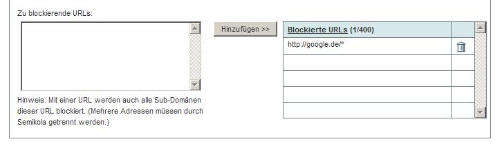

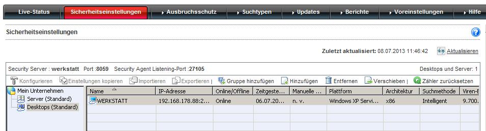

guno 0 Geschrieben 9. Juli 2013 Melden Teilen Geschrieben 9. Juli 2013 Hallo liebe Forum-Mitglieder, ich habe ein Problem mit der Konfiguration der Trend Micro Worry Free Advanced Konsole. Wenn ich über die Konsole beispielsweise URL, Geräte- oderVerhaltensregeln einstelle, dann werden diese nicht an den Agent weitergeleitet bzw angewendet. z.B. http://google.de in die Liste der blockierten Adressen hinzugefügt aber dennoch ist die Seite aufrufbar.Scheinbar mache ich etwas falsch in der Konfigurationseinstellung ... ich weiss jedoch nicht wo der Fehler zu suchen ist, habe mich jetzt schon zig mal durchgewuselt aber leider ohne Erfolg. Agent und Severdienste laufen normal. Auch der Zugriff aus USB Geräte den ich testweise eingerichtet habe wird ignoriert. Irgendwie kommt es mir so vor als ob der Agent nicht mit dem Server kommuniziert. In der Konsole wird unter Desktop der PC als Online angezeigt. Auf einen guten Tipp von Euch würde ich mich freuen Zitieren Link zu diesem Kommentar

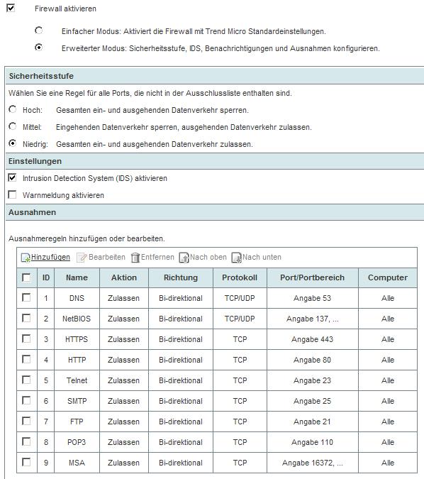

guno 0 Geschrieben 10. Juli 2013 Autor Melden Teilen Geschrieben 10. Juli 2013 In den Sicherheitseinstellungen der Konsole wird angezeigt: Security Server: werkstatt Port: 8059 Security Agent Listening-Port: 27105 (siehe Bild vom ersten Bericht) Die Firewalleinstellungen habe ich unverändert gelassen (siehe Bild unten) Zitieren Link zu diesem Kommentar
