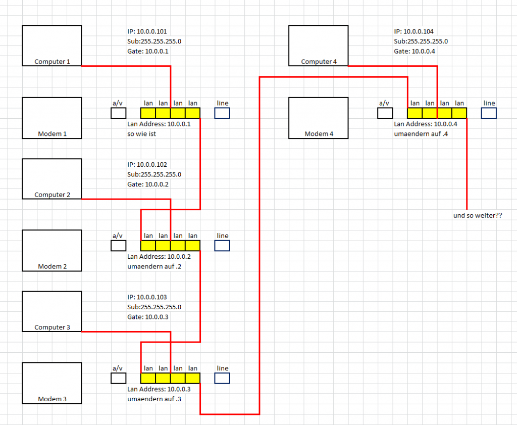

hijack61 0 Geschrieben 21. Juli 2013 Autor Melden Geschrieben 21. Juli 2013 Hallo lefg. Das klingt ja hervorragend. Ich wuerde das gerne gleich ausprobieren. Aber um von anfang an alles richtig zu machen, wuerde ich Dir gerne ein kleines Diagramm senden das ich gleich machen werde nach Deinen Anleitungen, finde aber hier keine Moeglichkeit einen File anzuhaengen. Wie kann ich dir das Foto zukommen lassen? Zitieren
lefg 276 Geschrieben 21. Juli 2013 Melden Geschrieben 21. Juli 2013 Wie kann ich dir das Foto zukommen lassen? Im vollwertigen Editor gibt es die Möglichkeit dazu. Zitieren
hijack61 0 Geschrieben 21. Juli 2013 Autor Melden Geschrieben 21. Juli 2013 Hi, Super, lade Dir das Diagramm mit hoch. Verzeih meine Unwissenheit, aber habe wirklich fast keine Erfahrung mit Netzwerken. Waere mit Deinem System also Internet fuer jeden Computer von seinem eigenem Modem zur Verfuegung und kann aber mit remote controll von sagen wir mal, Comp1 auf Comp4 zugegriffen werden, und wenn ja, muss ich dann mit Comp1 die IP 10.0.0.4, laut meinem Diagramm, anwaehlen?. Falls ich einen Fehler im Diagramm habe bitte teile mir dies mit. Ich wurde nicht ganz schlau mit dem SubNetMask, muss ich dort auch die endnummern aufsteigend austauschen? (255.255.255.0 ....255.255.255.1 usw?) Wieder vielen Dank fuer Deine Muehe Zitieren
