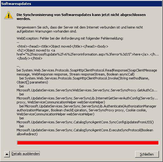

MurrM 0 Geschrieben 31. Juli 2013 Melden Teilen Geschrieben 31. Juli 2013 Hallo zusammen, leider muss ich mich schon wieder melden. Nach einem Problem mit der Netzwerkkarte hab ich den SBS2011 jetzt am laufen. Ging schneller als erwartet. Auch die Migration hat problemlos geklappt (nicht nach MS-Anleitung, sondern manuell). Läuft also soweit alles prima. Jetzt geht's um die automatischen Updates, die sich der SBS holen soll. Er kann keine Verbindung zu den MS-Servern herstellen, siehe angehängte Fehlermeldung. An der Internetverbindung liegt es nicht, denn andere Seiten gehen problemlos. Weiß jemand Rat? Vielen Dank schonmal. Zitieren Link zu diesem Kommentar

Sunny61 811 Geschrieben 1. August 2013 Melden Teilen Geschrieben 1. August 2013 Jetzt geht's um die automatischen Updates, die sich der SBS holen soll. Er kann keine Verbindung zu den MS-Servern herstellen, siehe angehängte Fehlermeldung. An der Internetverbindung liegt es nicht, denn andere Seiten gehen problemlos. sbs2011-fehler.jpg Gibt es einen Proxy? Ist ein Proxy im WSUS eingetragen? Welche HW/SW regelt den Zugang ins Internet? Sind dort Windows/Microsoft Update auf Port 80 + 443 freigeschaltet? Welche Sicherheitssoftware ist installiert? Zitieren Link zu diesem Kommentar
MurrM 0 Geschrieben 1. August 2013 Autor Melden Teilen Geschrieben 1. August 2013 Danke für eure Tipps! Kann es sein, dass gestern Nachmittag/Abend die Server bei MS ein Problem hatten. Bevor ich heute morgen eure Tipps abarbeiten wollte, hab ich einfach nochmal versucht zu synchronisieren und diesmal hat es geklappt. Komisch? @Sunny61: Kein Proxy, Standardgateway Fritz!Box 7390 an T-DSL 16.000, Port 80 und 443 sind frei. Zitieren Link zu diesem Kommentar
