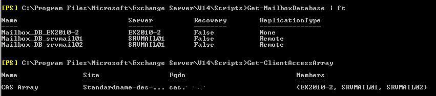

Anlage: Zwei Befehle mit Ergebnis aus der EX-Managementshell

Hallo RobiWi,
danke erst mal für deinen Beitrag. Beim lesen fiel mir gerade auf, dass ich das eigentliche Problem gar nicht erwähnt habe :(
Mein Problem ist, dass mein Outlook sich bereits mit cas.xxxx.xxxxx verbinden möchte, jedoch an der Authentfizierung scheitert. Wie gesagt das cas.xxxx.xxxxx kann auch nicht gepingt werden :(
Die Zuordnung der Datenbanken zum CAS habe ich genauso gemacht mit dem Befehl. D.h. war meine Annahme richtig, dass ich das nicht noch mal von vorn beginnen muss. Wie gesagt DAG geht, CAS ist beim Outlook automatisch zugeordnet worden, jedoch die Authentifiezierung klappt nicht. Es kommt dann immer wieder die Anmeldemaske. Im Eventlog steht leider auch nichts weiter.
