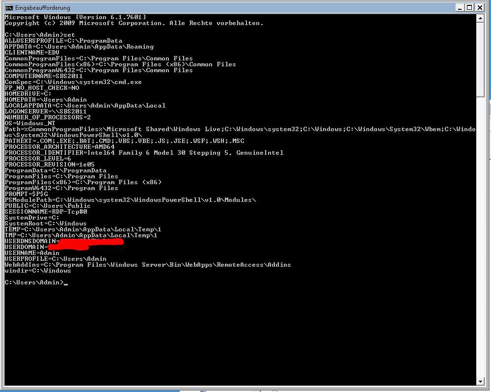

Sunny61 811 Geschrieben 14. August 2013 Melden Teilen Geschrieben 14. August 2013 Sind denn alle Windows Updates installiert? Welche Sicherheitssoftware ist installiert? Zeig doch die Ausgabe von SET, hier insbesonders die Temp-Variable. Zitieren Link zu diesem Kommentar
sockel7 10 Geschrieben 14. August 2013 Autor Melden Teilen Geschrieben 14. August 2013 (bearbeitet) Hallo und vielen Dank das du mir helfen willst. Aktuell wird Avira Endpoint Security eingesetzt. Als weiteren Schutz habe ich noch eine Astaro bzw. nun Sophos Firewall vorgelegt. SET habe ich mal als Bild angehangen weil ich per RDP auf den Rechner geschaltet habe. Updates sind alle drauf. MfG bearbeitet 14. August 2013 von sockel7 Zitieren Link zu diesem Kommentar
