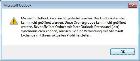

herophil322 1 Geschrieben 21. August 2013 Melden Geschrieben 21. August 2013 Hallo liebe Gemeinde, vielleicht könnt ihr mir helfen, ich bin gerade am Einrichten eines Exchange 2013 auf einen Windows 2012 Server. Einige Probleme die ich hatte konnte ich schon lösen. Ich habe den Exchange nach dieser Anleitung eingerichtet falls es euch interessiert: http://www.servolutions.de/support/installexchg2013.htm Prinzipiell funktioniert schon alles, sende empfange etc, nur konnte ich das bisher nur über die OWA Weboberfläche testen, weil sich der Outlook2013 Client nicht verbinden konnte. Error: Microsoft Outlook kann nicht gestartet werde. Das Outlook-Fenster kann nicht geöffnet werden. Diese Ordnergruppe kann nicht geöffnet werden. Bevor Sie Ihre Ordner mit Ihrer Outlook-Datendatei (.ost) synchronisieren können, müssen Sie eine Verbindung mit Microsoft Exchange mit Ihrem aktuellen Profil herstellen. ------ Im Endeffekt melde ich mich mit dem selben AD Konto auch am Exchange an. Hat wer eine Idee, bedanke mich für jede Hilfe:D lg herophil322 Zitieren

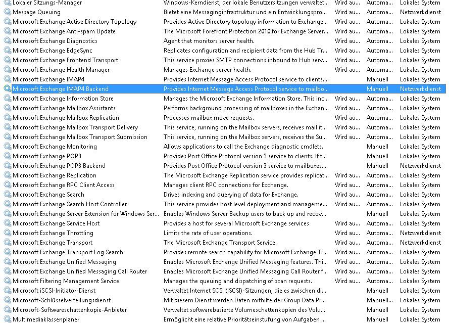

herophil322 1 Geschrieben 22. August 2013 Autor Melden Geschrieben 22. August 2013 (bearbeitet) Danke für die rasche Antwort;). Habe einmal im Anhang einen Screenshot von meinen aktuellen Services vom Exchange 2013. Denke da passt alles stimmt ihr zu? Ich bin gerade am googlen aber wo sollte man das einstellen können? Gibt es so etwas wie Clientzugriff erlauben? Noch nucht fündig geworden. thx sowieso:) bearbeitet 22. August 2013 von herophil322 Zitieren
RobertWi 81 Geschrieben 22. August 2013 Melden Geschrieben 22. August 2013 Moin, Tipp für die Dienste: Nach Starttyp sortieren, dann siehst Du auf den ersten Blick, ob was nicht läuft. Geht der Zugriff über OWA Schon mal das Outlook-Profil gelöscht und neu angelegt? Zitieren

herophil322 1 Geschrieben 31. August 2013 Autor Melden Geschrieben 31. August 2013 Hello sorry das ich mich erst jetzt melde, stehe jetzt kurz vorm Projektabschluss aber mit dem Exchange haut das noch nicht hin :(. Also über OWA geht das Empfangen und Senden. Aber sobald ich das Konto lokal einrichte kann ich Outlook 2013 nicht mehr öffnen:(. Kommt immer die selbe melden, hab das Konto auch schon öfter neu angelegt. Ich hab jetzt hier eine Info gefunden das es an CAS liegen kann: http://social.technet.microsoft.com/Forums/exchange/de-DE/3a7e93e3-ef35-4cbb-9a2d-0cfbeb98aba9/outlook-2010-kann-nicht-zu-exchange-2010-verbinden Aber mit dem Befehl "Get-MailboxDatabase | fl name,RpcClientAccessServer" gibt er mir die richtige Domain und die richtige Datenbank aus. Hat noch jemand eine Idee? Werde jetzt auch weiter suchen. Besten Dank:D Zitieren
tesso 377 Geschrieben 31. August 2013 Melden Geschrieben 31. August 2013 Evtl. ein Zertifikatsfehler. Am besten du beschreibst ausführlich und verständlich wo dein Problem liegt und welche Fehlermeldungen erscheinen. Zitieren
