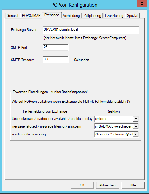

Installiert ist POPCon mit der Konfiguration wie in Bild "POPCon Konfiguration"

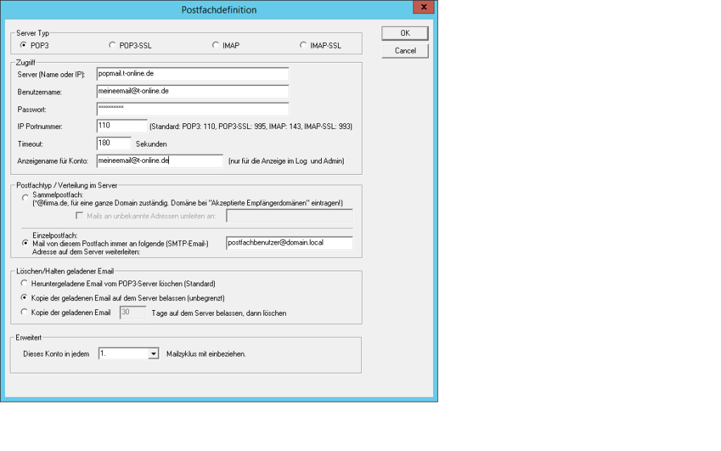

Es ist momentan ein Postfach angelegt. Siehe Bild "Postfachkonfiguration"

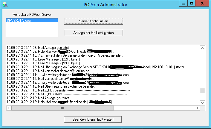

Wenn ich POPCon abrufen lassen ruft er die Mail sauber ab und sagt er leitet sie an den Exchange weiter. Ohne Fehler. (Siehe Bild "POPCon Log")

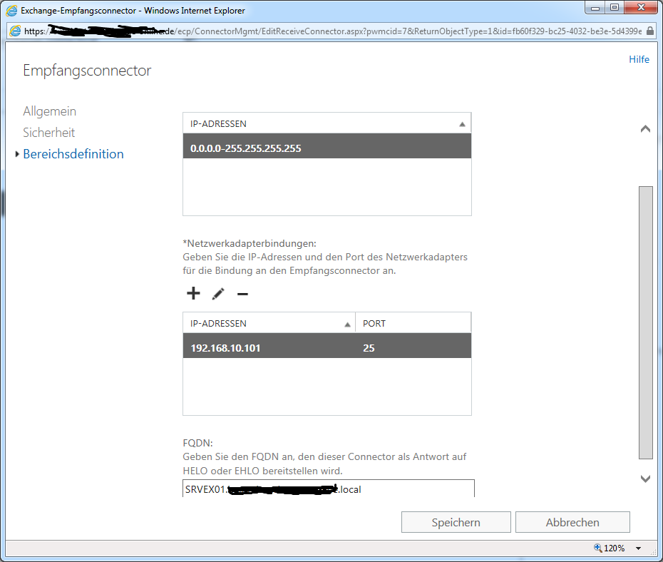

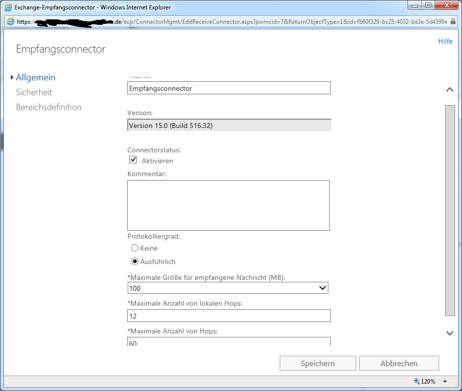

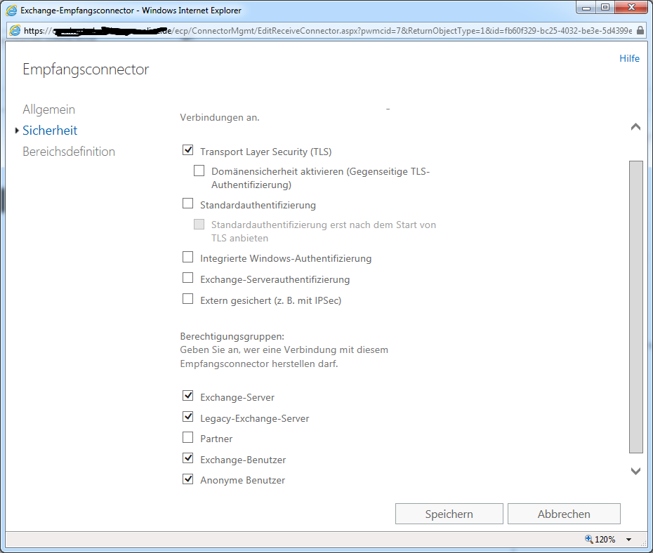

Meine Konfiguration vom Empfangsconnector des Exchanges Ist in den 3 anderen Bildern zu sehen.
Das Problem ist, dass ich nirgends ein Fehler bekommen, die Emails vom Postfach auch tatsächlich abgerufen sind aber nie im Postfach landen.

Moin,
die Fehlermeldung lautet: "Non-existent domain".
Ich würde daher darauf tippen, dass die akzeptierten Domänen nicht richtig gepflegt sind.

Hallo Leute, hab den Server komplett neu aufgesetzt. Jetzt funktionierts einwandfrei.
Ich hatte mehrere fehler:
-nicht konfigurierter DNS im Exchange
-kein autodiscover
-connector falsch konfiguriert
Der Fehler "Non-existent domain" kommt wenn man im Exchange den DNS Server nicht angegeben hat.
