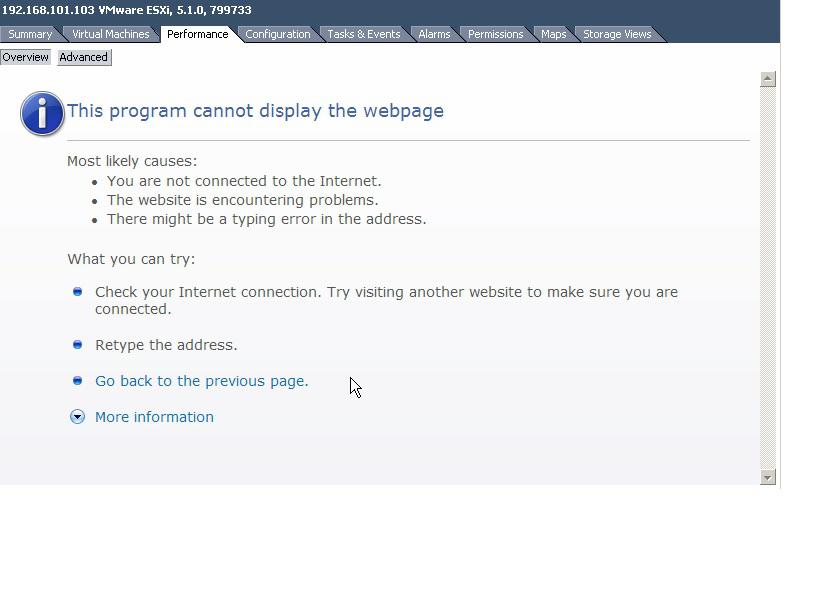

Hallo zusammen,
wir haben einen Esxi 5.1.0 mit vCenterServer, ebenfalls auf 5.1.0.
Vor kurzem konnten wir keinen Hardwarestatus mehr abfragen, haben dann die ManagementAgents neu gestartet und seitdem bekommen wir nurnoch die ersten neun Tabs angezeigt.
Hatte jemand schonmal ähnliche Probleme und Tips was man da machen kann, außer den kompletten Esxi zu rebooten?
Vielen Dank für Hilfe

Hi und danke für den Tip.
Irgendwie kann das Plugin eine XML vom vCenter nicht runterladen. Da kommt dann ne Fehlermeldung:
"The following error
occured while
downloading the
script plugin from
https://192.168.101.-
99:8443/cim-ui/scrip-
tConfig.xml:
The client could not
send a complete
request to the server.
(The underlying
connection was
closed: An
unexpected error
occurred on a send.)".
Die 192.168.101.99 ist er aber selbst. Wenn ich die URL in den Browser eingebe dann wird da keine Website angezeigt. Läuft da irgendein Dienst der sich verabschiedet hat und den man neustarten muss?
Für die Nachwelt...
Das vCenter ist ein Server 2003 64 Bit und das Problem lag an der Verschlüsselung.
Hier der Link zur Lösung:
http://kb.vmware.com/selfservice/microsites/search.do?language=en_US&cmd=displayKC&externalId=2031053
