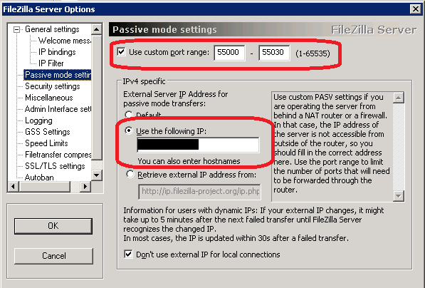

sebi1986 10 Geschrieben 17. Oktober 2013 Melden Teilen Geschrieben 17. Oktober 2013 (bearbeitet) Guten Tach, in meinen Augen kann das nur am passiven FTP liegen - bei Filezilla ist das recht einfach (s. Screenshot im Anhang). In der Firewall muss man zusätzlich zum Port 21 noch die Porst 55000-55030 öffnen. Viele Grüße Sebastian bearbeitet 17. Oktober 2013 von sebi1986 Zitieren Link zu diesem Kommentar
