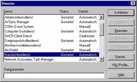

BABA 11 Geschrieben 5. Dezember 2003 Melden Geschrieben 5. Dezember 2003 Hallo bue, schalte auf allen Rechnern in der Systemsteuerung unter Dienste den Nachrichtendienst wie das Bild in der Anlage ab. Dann geht der Nachrichtendienst nicht mehr und Deine User bekommen keine Mitteilungen mehr auf den Desktop. Auch das mit net send ist damit unterbunden. Gruß Baba Zitieren
bue 10 Geschrieben 5. Dezember 2003 Autor Melden Geschrieben 5. Dezember 2003 Danke für den Tipp. Heißt das, daß a l l e Workstations angefaßt werden müssen? ( Größenordnung 1.600 ) Ich habe zwar in den Domänen Kollegen sitzen, aber gibt es da keine andere Lösung? Zitieren
