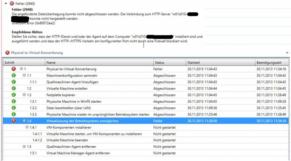

Knorkator 12 Geschrieben 30. November 2013 Autor Melden Geschrieben 30. November 2013 (bearbeitet) Ok, habe die Offline Version gefunden! Mir ist noch etwas in u.a. Artikel aufgefallen: http://technet.microsoft.com/de-de/library/cc764232.aspx Bei dem Bild bzgl. der Onlinekonvertierung unter "Verlauf einer P2V Konvertierung" findet auch eine Kommunikation zwischen dem zu virtualisierenden Host und dem Hyper-V Server statt. Dieser Traffic würde dann ja wieder über die Firewall laufen und ggf. geblockt werden. Ich hatte gehofft, dass der Traffic über den SCVMM Server laufen würde, der hat ja inzwischen eine Nic aus dem 2. Netz. Habe zum Test mal eine Windows7 Maschine (nicht im 2. Netz.) mittels WinP2 / P2V Offline konvertiert. WinPe lief auch durch, die Konvertierung lieferte dann aber Fehler 2940. Weitere Offline P2V Tests konnte ich dann nicht mehr mit dem System startet, bekomme nur noch Fehler 3140 angezeigt. In den Details hängt das System bei "Physikalische Maschine in WinPE starten". Auch in einer Online Konvertierung bleibt die Konvertierung "hängen". und zwar bei Punkt 1.4 "Virtualisierung des Betriebssystems ermöglichen". Edit: So, die Konvertierung des Servers hat leider nicht funktioniert. Da ich das Projekt nun auf nächsten Samstag verschiebe, bleibt etwas mehr Zeit um dem Problem zu beseitigen. Die Fehlermeldung habe ich angefügt. Zur Besseren Übersicht poste ich nochmal die Einstellungen: ---------------------------------------------------- SCVMM Server: Name: SCVMM1 (Domäne.local) IP Konfiguration: 192.168.100.220 Server der Konvertiert werden soll: Name: HRL (Arbeitsgruppe WMS) IP Konfiguration: 192.168.40.10 Hyper-V Server Name: W01S010 IP Konfiguration: 192.168.100.214 ---------------------------------------------------- Domäne.local und HRL kommunizieren i.d.R. über eine Firewall. Zwecks P2V habe ich SCVMM1 eine weitere IP zugewiesen (192.168.40.11) und den HRL Server vorübergehend mit an einen Switch aus dem 100er Netz gehangen. Um einen Fehler bei den Firewalleinstellungen von W01S010 zu umgehen, habe ich die Firewall abgeschaltet, die Meldung bleibt aber die gleiche. netsh advfirewall set allprofiles state off Hat noch jemand eine Idee, woran es liegen könnte? Danke! bearbeitet 30. November 2013 von Knorkator Zitieren

Necron 71 Geschrieben 2. Dezember 2013 Melden Geschrieben 2. Dezember 2013 Der Fehler 2940 hat entweder mit den Firewalleinstellungen zu tun oder es liegen allgemein Probleme im Netzwerk vor, so dass die P2V an dieser Stelle fehlschlägt. Ansonsten kann man auch per Registry den P2VBitsTCPPort abändern.HKEY_LOCAL_MACHINE\SOFTWARE\Microsoft\Microsoft System Center Virtual Machine Manager Server\SettingsDWORD mit Namen P2VBITSTcpPort anlegen und am besten einen Port der kleiner als 32768 wählen, der nicht in Benutzung ist. Zitieren
