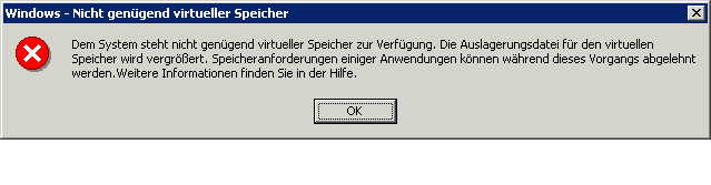

naderalbes 10 Geschrieben 5. Dezember 2003 Melden Geschrieben 5. Dezember 2003 Seit ich den Windows Update gemacht habe auf mehreren PC's und eine andere Firewall installiert bekomme ich ständig beim 3 PC's immer eine Fehler über Virtuellen Arbeitsspeicher ............ Das System bricht oft zusammen und es wird immer schlimmer. Die PC haben alle ca 128 MB oder mehr. Würde mich freuen wenn ich von Euch ein Tipp bekomme wie löse ich dieses Problem. naderalbes Zitieren

naderalbes 10 Geschrieben 5. Dezember 2003 Autor Melden Geschrieben 5. Dezember 2003 Folgende Fehlermeldung Zitieren
Haraldino 10 Geschrieben 5. Dezember 2003 Melden Geschrieben 5. Dezember 2003 wie groß ist denn Deine Auslagerungsdatei??? Start > Einstellungen > Systemsteuerung > System > Erweitert > Systemleistungsoptionen Zitieren
naderalbes 10 Geschrieben 5. Dezember 2003 Autor Melden Geschrieben 5. Dezember 2003 Anfangsgröße : 350 Max : 550 Zitieren
Haraldino 10 Geschrieben 5. Dezember 2003 Melden Geschrieben 5. Dezember 2003 Bei 128 MB RAM = 192(das 1,5 fache) bei 256 MB RAM = 384 ausserdem teilt Dir doch W2K mit: Empfohlen: XXX Start > Einstellungen > Systemsteuerung > System > Erweitert > Systemleistungsoptionen > ändern Zitieren
varnik 10 Geschrieben 5. Dezember 2003 Melden Geschrieben 5. Dezember 2003 Hallo, stell die beiden Werte auf 550 ein. Zitieren
naderalbes 10 Geschrieben 5. Dezember 2003 Autor Melden Geschrieben 5. Dezember 2003 Werde mal die beide Werte gleich auf 550 dann schaue ich was passiert. Eine Bemerkung seit ich die Firewall deaktiviert habe bekomme ich diese Meldung nicht mehr. Zitieren
