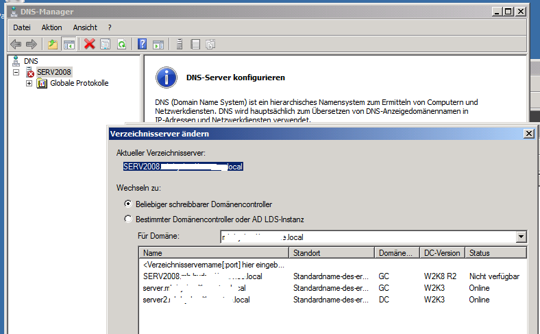

Der erste Step hat nun funktioniert und das AD etc sind rüber. Jetzt wollich die Rollen verschieben und sehe in der Konsole nun das. Warum ist der 2008 DC nicht verfügbar und was kann ich nun tun
hier noch der screen
