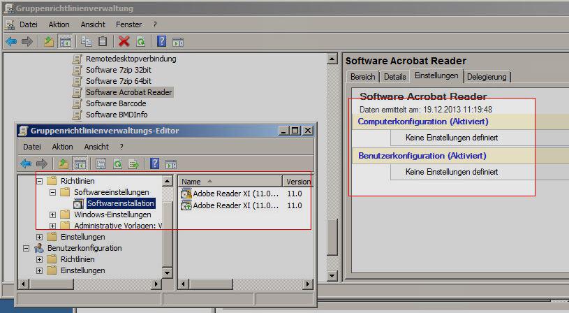

Ameisenbär 0 Geschrieben 19. Dezember 2013 Melden Teilen Geschrieben 19. Dezember 2013 Ich habe eine Gruppenrichtlinie zur Softwareinstallation angelegt. Die Richtlinie wurde zwischendurch deaktiviert/aktiviert. Wenn ich mir die Richtlinie in der Gruppenrichtlinienverwaltung im Reiter Einstellungen anzeigen lasse, wird dort aber nix angezeigt (Keine Einstellungen definiert). Dementsprechend wird auf den Clients die Gruppenrichtline angewandt, aber hat keine Auswirkungen. Im Gruppenrichtlinieneditor wird ist das Paket unter den Softwareeinstellungen eingetragen und wird angezeigt. Ich finde keinen Schalter, wo ich dieses Verhalten noch umschalten kann. Klar könnte ich die Richtlinie nochmals neu anlegen, aber ich will wissen, was da passiert. Gruß Ameisenbär (da alle anderen Bären schon belegt waren) Zitieren Link zu diesem Kommentar
Sunny61 811 Geschrieben 19. Dezember 2013 Melden Teilen Geschrieben 19. Dezember 2013 Hmm, schwer zu sagen. Auf welchem OS wurde das GPO erstellt? Und auf welchem OS schaust Du dir das GPO jetzt an? Ganz abgesehen davon verteile ich keine SW mehr mittels GPO, sondern nur noch durch den WSUS Package Publisher in Kombination mit dem WSUS. Ist einfacher, effektiver und bietet neben einem ordentlichen Reporting viel mehr Möglichkeiten als das Verteilen durch GPOs. Es gibt ein paar HowTos zu dem Thema: http://www.wsus.de/lup Zitieren Link zu diesem Kommentar
Ameisenbär 0 Geschrieben 20. Dezember 2013 Autor Melden Teilen Geschrieben 20. Dezember 2013 Hm, keine Ahnung, ob ich die Richtlinie ursprünglich noch auf dem alten W2k3 erstellt habe, oder vom W7-Client aus (RSAT). Ebenso wenig, ob ich sie jetzt vom W2k8, W2k12 oder lokalen W7 erweitert habe. Das Resultat sieht auf jeden Fall auf allen BS gleich aus. Mit dem WSUS muss ich mich jetzt erst mal wieder neu beschäftigen, das ist noch Neuland. Zitieren Link zu diesem Kommentar
