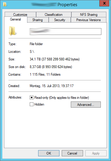

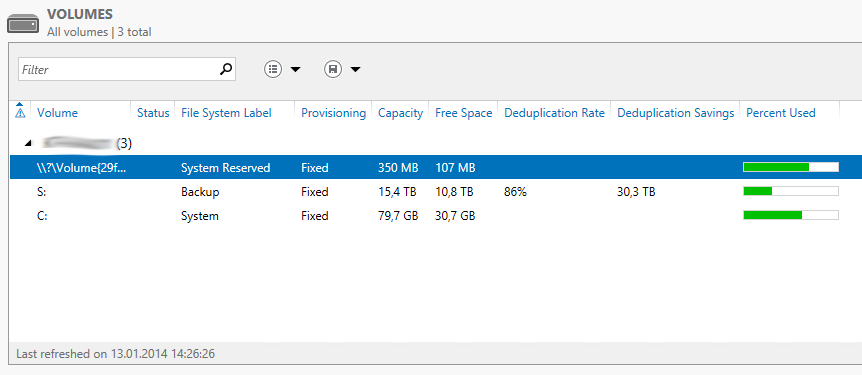

guybrush 19 Geschrieben 13. Januar 2014 Melden Geschrieben 13. Januar 2014 Hallo Kollegen, mir fällt schon seit längerem folgendes Verhalten auf meinem Backupserver. Initial war es ein Server 2012 Standard, der als Dedup Storage für meine Veeam-Backups fungiert. Die Backups schiebe ich "Dedup-friendly" auf eine eigene Platte, auf der ich Dedup aktiviert habe. Läuft alles anständig, ich kann mich nicht beklagen. Allerdings, wenn ich aufdie Eigenschaften des Backupverzeichnisses gehe, gibt er mir folgendes aus: Speziell "Size on disk" ist einfach komplett unrealistisch. Wären es 800GB, würde ich keinen Gedanken verschwenden. Ich habe die Backups dann testweise restored, es hat alles funktioniert. Irgendwann habe ich dann inplace auf R2 hochgezogen, in der Hoffnung, dass dieser Anzeigefehler verschwindet. Leider blieb er. Die Eigenschaften der Platte hingegen schauen anders aus: Im Servermanager schauts nun wieder besser aus: Prinzipiell passt ja alles, aber ich wollte mal so in die Runde fragen, ob dieses Verhalten jemand anderes noch bestätigen kann bzw. ob es für dieses eher kosmetische Fehlerchen einen Fix gibt? LG Johannes Zitieren
Dukel 465 Geschrieben 13. Januar 2014 Melden Geschrieben 13. Januar 2014 Meines Wissens wird bei Dedup unter NTFS die Blöcke im "System Volume Information" Ordner gespeichert. Überprüfe diesen mal. Es werden dann nur die nicht deduplizierten Blöcke gezählt und daher alles Korrekt. Zitieren

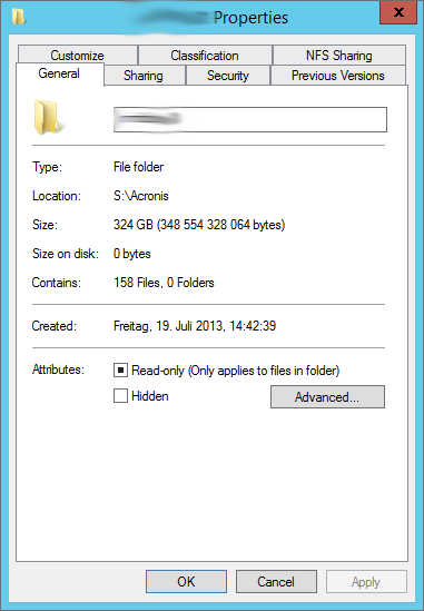

guybrush 19 Geschrieben 14. Januar 2014 Autor Melden Geschrieben 14. Januar 2014 Servus, NTFS-Kompression wird hier nicht verwendet. Weder auf dem Volume, noch auf dem Ordner. SVI ist ja in Verwendung, da kann ich nicht viel testen. Gerade habe ich aber noch einen Fall gefunden, der ja so gar nicht sein kann: Das sind die täglichen Backups von meinem Notebook - habs mir runterkopiert, lokal geöffnet, funktioniert. Somit ist sichergestellt, dass die Daten da sind, sodass es sich eigentlich nur um einen Darstellungsfehler handeln kann. LGJohannes Zitieren
Dukel 465 Geschrieben 14. Januar 2014 Melden Geschrieben 14. Januar 2014 Nochmal: Die Deduplizierten Dateien sind im "System Volume Information" Ordner und nicht mehr im eigentlichen Ordner und daher ist das kein Fehler. Die Größen sind alle nicht deduplizierten Dateien. Zitieren
