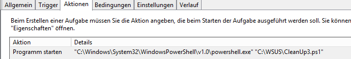

Sunny61 820 Geschrieben 27. Januar 2014 Melden Geschrieben 27. Januar 2014 (bearbeitet) Trag doch bitte einen vernünftigen Pfad ein, was machst Du wenn es C:\Temp nicht gibt? Genau, das Script fällt auf die Nase. Also lieber in das Benutzerprofil schreiben. Wie hast Du das Script im Taskplaner eingebunden? Schau dir den beiligenden Screenshot an, so sollte es sein. EDIT: Der ausführende Benutzer muß natürlich auf den WSUS zugreifen dürfen! bearbeitet 27. Januar 2014 von Sunny61 Zitieren

die_disco 10 Geschrieben 27. Januar 2014 Autor Melden Geschrieben 27. Januar 2014 @Sunny61 Um das ganze zu testen vergebe ich erst temporär pfade, nicht dass mir ein share oder dfs voran ein problem verursacht. Ich danke dir für deinen Screenshot - meine Syntax war falsch - nun klappt der Aufruf einwandfrei! Somit - Vielen Dank Euch !!! Zitieren
Sunny61 820 Geschrieben 27. Januar 2014 Melden Geschrieben 27. Januar 2014 Ich danke dir für deinen Screenshot - meine Syntax war falsch - nun klappt der Aufruf einwandfrei! Somit - Vielen Dank Euch !!! Was genau war denn wo falsch in der Syntax? Zitieren
die_disco 10 Geschrieben 28. Januar 2014 Autor Melden Geschrieben 28. Januar 2014 Ich habe das PS1 Script nicht in den Argumenten drin gehabt sondern versucht dieses als Programm auszuführen. Zitieren
