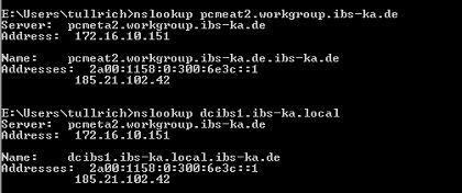

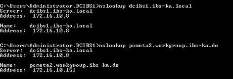

minimalvinyl 1 Geschrieben 23. März 2014 Autor Melden Geschrieben 23. März 2014 Es waren 6 Adapter. Habe diese Ausgeschaltet und siehe da... es geht. Danke Irgendwie komunizieren aber die DNS nicht richtig untereinander. Einen Client bekomme ich auch nicht an die neue AD angebunden. Also die alten DNS sind in der neuen ja mit eingetragen. Meldung von nslookup vom Server und von einem Client habe ich beigefügt. Das Problem ist, dass der alte netbiosname mit .de erstellt worden ist. Vorschläge? Danke schonmal. Zitieren

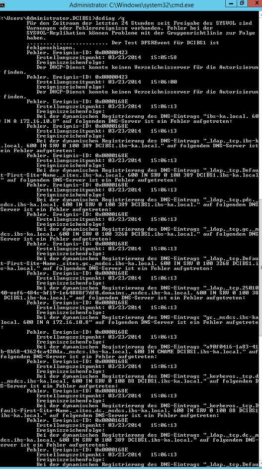

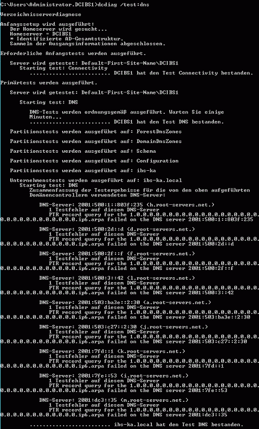

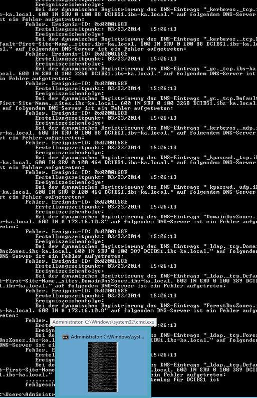

lefg 276 Geschrieben 23. März 2014 Melden Geschrieben 23. März 2014 (bearbeitet) Wie wäre es mit dem Ausführen dcdiag /q an allen DC, mal ssehen, was angemeckert wird. Wurde schon mal in die Ereignisanzeigen der DC geschaut? bearbeitet 23. März 2014 von lefg Zitieren

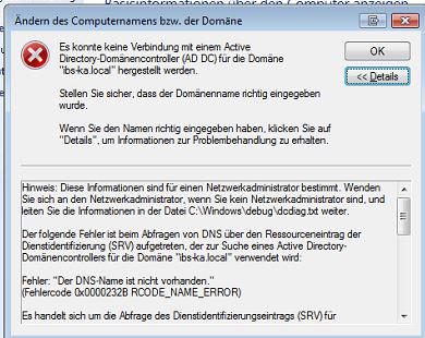

minimalvinyl 1 Geschrieben 23. März 2014 Autor Melden Geschrieben 23. März 2014 Also, um mal etwas genauer zu werden. Es gibt 2 Domaincontroller mit Windows Server 2000. die Domain hieß "domain.de". Dort laufen momentan die DHCP und DNS sowie DC. Jetzt wird ein neuer Server eingerichtet, der die beiden anderen ablösen soll. Aber nicht sofort. Es soll der Netbios Name geändert werden und nach und nach die andern Server ausgemustert werden. Das Problem, es geht keine Sofortabschaltung der beiden alten, weil ich nicht genau weiß was noch alles im Hintergrund dran hängt. So neuer Server ist eingerichtet Hostname ....-ka.local Netbios Name ...-ka AD installiert, DNS eingerichtet (also Reverse Lookupzonen vom alten Sever übernommen) Forward Lookupzone als Sekundär vom Win2000 im Win2012 eingerichtet. Im Anhang mal ein paar Protokolle. Wenn ich jetzt von einem Client aus den neuen Server mit der IP einen Ping ausführe, wird dieser aufgelöst. Aber in die Domaine kann ich Ihn nicht aufnehmen. Meldung habe ich im Anhang beigefügt. Müsse ich noch irgendwelche eintrage im DNS im neuen oder alten Server vornehmen? Anbei ein paar Protokolle vom Server. Zitieren

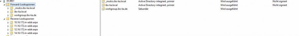

minimalvinyl 1 Geschrieben 23. März 2014 Autor Melden Geschrieben 23. März 2014 Doch DNS ist im AD integriert auf Win2012r2. Dort wurde im DNS Sekundär der DNS von Win2000 eingetragen. Im Anhang ist mal die DNS Dokumentiert. Zitieren
