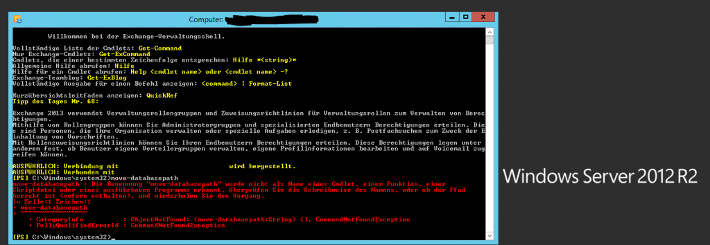

ace24 10 Geschrieben 28. April 2014 Melden Geschrieben 28. April 2014 Hallo zusammen, steh gerade vor einem Rätsel! Bin gerade dabei eine Exchange Umgebung aufzubauen. Ich wollte eine DAG bauen. Davor wollte ich die Datenbanken auf ein anderes Volume verschieben. Server1: MS Win 2012 R2 installiert Exchange 2013 installiert und später das SP1 nachgeschoben 1 Datenbank mit 5 Postfächern DC Server2: MS Win 2012 R2 installiert Exchange 2013 inkl. SP1 installiert 1 Datenbank (leer) DC WitnessServer: MS Win 2012 R2 installiert Role File Services installiert Auf Server2 kann ich den move-databasePath ohne Probleme ausführen. Datenbank verschoben, fertig / passt! Auf Server1 sagt er mir, dass er das move-databasePath cmdlet nicht kennt oder nicht finden kann? Jemand dazu ne Idee? Zitieren
Dukel 461 Geschrieben 28. April 2014 Melden Geschrieben 28. April 2014 Ist auf dem ersten Server die Exchange Shell gestartet (bzw. sind die Exchange Module / Snapins geladen)? Zitieren
ace24 10 Geschrieben 28. April 2014 Autor Melden Geschrieben 28. April 2014 (bearbeitet) Hi, ich starte auf dem Server1 die EMS (Exchange Management Shell) genau so wie auf dem Server2. Muss ich händisch noch etwas nachladen??? Wie kann ich das prüfen ob alle Module geladen sind...? Mit einem get-exCommand bekomme ich die Exchange Commands aber da ist der "move..." auch nicht dabei! ??? bearbeitet 28. April 2014 von ace24 Zitieren

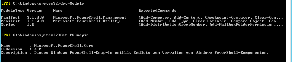

Dukel 461 Geschrieben 28. April 2014 Melden Geschrieben 28. April 2014 Eigentlich sollte bei der Management Shell alles dabei sein. Ich weiß jetzt nicht ob es ein Modul oder ein Snapin war, aber du kannst mit get-module und get-pssnapin beides überprüfen. Zitieren
mikro 68 Geschrieben 28. April 2014 Melden Geschrieben 28. April 2014 Hallo wechsel mal in den Ordner Deiner Exchange Installation unter c:\irgendwas wird er das Commandlet auch nicht finden. Viele Grüße mikro Zitieren
ace24 10 Geschrieben 28. April 2014 Autor Melden Geschrieben 28. April 2014 (bearbeitet) Hi, schaut bei beiden Servern gleich aus.... Bin echt ratlos.. bearbeitet 28. April 2014 von ace24 Zitieren
